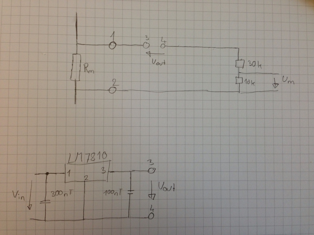

Hallo!
Ich möchte gerne eine Wechselspannung mit einem uC messen (Arduino/Avr).
Die Wechselspannung ist sinusförmig und hat +/- 10V.
Leider habe ich probleme beim dimensionieren der Schaltung, vielleicht
könnte mir von euch jemand helfen.
Mein Ansatz bis jetzt war wie folgt:
Ich takte zur Wechselspannung noch eine Gleichspannung von 10V ein,
damit wäre die Wechselspannung zwischen 0-20V.
Danach die Spannung noch über einen 1:4 Spannungsteiler schicken und die
Spannung sollte sich zwischen 0-5V bewegen.
Ist diese Spannung "genau" genug um sie mit einem uC zu messen?
Oder wie würde sonst eine Messschaltung für so eine Anwendung aussehen?
lg,
poschi8

von Heinz peter P. (poschi8)
Genauigkeit sollte so auf 2 Kommastellen sein.
Also 1,45V zum Beispiel..
Ich habe Eigentlich nur einen Widerstand an dem ich eine Spannung
abgreife, und die kann maximal 10V AC erreichen.
Mir ist schon klar das ich dazu genau Messwiderstände nehmen muss und
das ganze kommt natürlich auch auf eine Platine und wird fest verlötet.
Ich habe leider noch keine genau Schaltung, da ich mir ja nicht sicher
bin ob es funktioniert so wie ich gedacht habe.
Aber vom Ansatz her würde ich es wie folgt machen.
Ich greife meine Wechselspannung ab --> dann takte ich mit einem LM7810
eine Gleichspannung ein --> dann der Spannungteiler wobei R1=30k und
R2=10k beträgt
So würde ich es machen, könnte das funktionieren.
Die Frequenz beträgt übrigens 50Hz, das sollte zeitlich auch kein
Problem sein, oder? Ich messe einfache eine "längere" Zeit und berechne
dann meine Spannung.
Denn ich möchte nicht wirklich gleichrichten, da über die Dioden ja
wieder eine Spannung abfällt, und das ganze dann ungenau wird.

von poschi8 (Gast)
So in der Art hätte ich mir das gedacht.
Hoffe es ist verständlich..
Vielen Dank schon mal für eure Hilfe.
von Udo S. (urschmitt)
Dein Schaltplan geht so nicht, die Spannung am Ausgang vom LM7810 hat
Massebezug. Die kannst du nicht einfach irgendwie reinklemmen, ausser
dein Vin wäre vom Rest der Messschaltung galvanisch getrennt.
Ansonsten machst du damit einen Kurzschluss zwischen Pin 3 und 2 der
oberen Schaltung, zumindest unter der Annahme dass Pin 2 Masse deiner
Messschaltung ist.
Wenn du nur Sinusformig messen willst dann kannst du auch mal nach
"Spitzenwertgleichrichter" suchen und den gemessenen Wert im µC
korrigieren (durch Wurzel2 teilen).
Oder du baust ein "Präzisionsgleichrichter" bzw "Messgleichrichter" und
summierst die Messwerte über eine Vollwelle. Dazu suche nach
"Effektivwert".
Alles klar.
Das war schon ein guter Tip.
An einen  Präzisionsgleichrichter habe ich gar nicht gedacht.
Mit so einem werde ich das realisieren.
Ich werde eine Schaltung wie diese hier verwenden:
http://www.loetstelle.net/grundlagen/operationsverstaerker/opamp_5.php
Ue ist in diesem Fall die Klemme 1 und Ua ist die Spannung die an meinen
Analogeingang am uC geht.
So sollte das doch möglich sein, oder?
