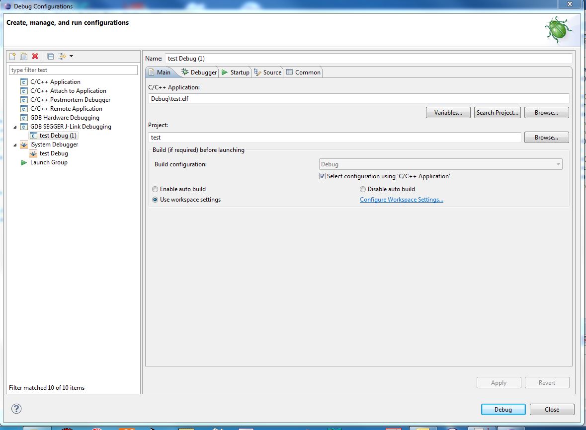

Hallo Leute,
ich möchte gerne mit J-Link BASE und Eclpise den Samsung S3C2410A
flashen bzw debuggen.
Hier die Daten:
Entwicklungsumgebung : eclipse-cpp-kepler-SR2-win32
Toolchain: GNU Tools for ARM Embedded Processors (arm-none-eabi-gcc)
Target Processor : Samsung S3C2410A
Debugger :  J-Link BASE
external NOR Flash : ST M29W320
Die Einstellungen findet Ihr in den Bildern.
Folgende Fehlermeldung kommt:
WARNING: PC of target system has unexpected value of 0x0000AB98 after
reset.
ERROR: Failed to prepare for programming.
Readback during RAM check failed at offset 0x0: Expected 00, Found  03.
Please check your flash settings!
Für jede Hilfe wäre ich dankbar
Gast #3984969
Nur um ganz dumme Fehler auszuschließen könntest du mal probieren, den
Initial Speed drastisch zu verringern. zb auf 100khz.
Oder gleich Adaptive probieren. Ich hatte schon öfters das Problem, dass
ein zu hoher Takt zu verrückten Ergebnissen führte.. ;)
Gast #3985013
> reset.
Prüfe wie Du den Reset ansteuerst. Normalerweise wird die CPU zum
Programmieren angehalten und dann über SWD geflashed (so ich mich nicht
irre :) Der Debugger/Flasher muss auf den Reset wirken können (siehe
auch Manual der CPU)- Bei STM geht der Reset normalerweise nicht auf den
SWD/JTAG Reset sondern auf den CPU Eingang. Einen Jumper vorzusehen um
das umzujumpern ist iu der Anfangsphase ganz ratsam :)
rgds
