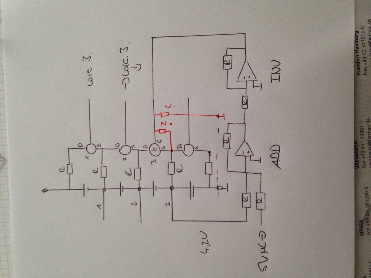

ich habe 2 Anliegen:
1. Ich brauche einen guten Günstiegen OP der die PWM vom Atmega 16
verstärken kann(alles über den Internen Oszillator). Ich bin ein
bisschen überfordert bei der ganzen Auswahl.
Er muss an +- 18V (mindesten +-15V) arbeiten also Uss 36V und möglichst
wenig offset haben.
2. Ich habe 3 FETs in Reihe geschaltet. Wenn ich sie ansteuer mit 5
V(über Ops un µC) Schalten sie Normal durch. Ist das Signal weg, Sperrt
er leider nicht. Ich denke das liegt evtl. an den fehlenden Pulldowns?
wenn ja wie muss ich sie anbringen ? zwischen Gate und
source(Reihenschaltung!) oder zwischen Gate und masse? und wie groß
müssen sie sein?

Gast #3984990
DomeG schrieb:
> Wozu benötigtst du dafür einen OP? Warum micht mit den FETs?
Ich Steuer die FETs damit durch. Ich addiere das Potenzial des Source
des FET(N-Kanal) mit dem Spannungwert des µC auf ( Op Addierer und
Invertiere).  Das klappt mit festen 5V aus dem µC gut. Nur mit der PWM
ist es unsauber weil der OP nicht schnell genug ist. Ich will quasi den
Widerstand des FET Regeln
DomeG schrieb:
> Wie das? Bitte Schaltplan zeigen.
Schaltplan ist angehängt. Ansteurung ist in diesem fall µC und OPs wie
schon oben beschrieben. Weis jetzt nicht wo die Pulldowns hinkommen.

Gast #3992202
Joschiii schrieb:
> Nur die Frage mit den Widerstanden ist noch nicht geklärt. Also an Masse
> oder an da jeweilige Source Potential.
Wenn du kurz einen kompletten Schaltplan posten könntest, könnte dir
auch jemand helfen, ich blicke anhand deiner Beschreibung leider noch
nicht durch...
Gast #3997963
Sry hat etwas gedauert. Habe es mal per Hand skizziert hoffe das reicht.
(Die Kreise sind die FETs)
Habe es mal per Hand aufgezeichnet.
Am Beispiel des 3. fet. Ich hole mir das Potenzial vom 2. Akku und
Addiere es und invertiere im Fall das ich Schalten will mit dem
mikrocontroller wert. will ich sperren liegt nur das Potenzial des Akkus
an und er dürfte nicht Schalten. Aber in meinem Fall schalten Sie leicht
und ich Frage mich jetzt ob da pulldowns am Gate hin müssen und ob gegen
den jeweiligen Source oder gegen Masse !
die anderen Steuer ich genauso an nur mit höheren akku Potenzial.
