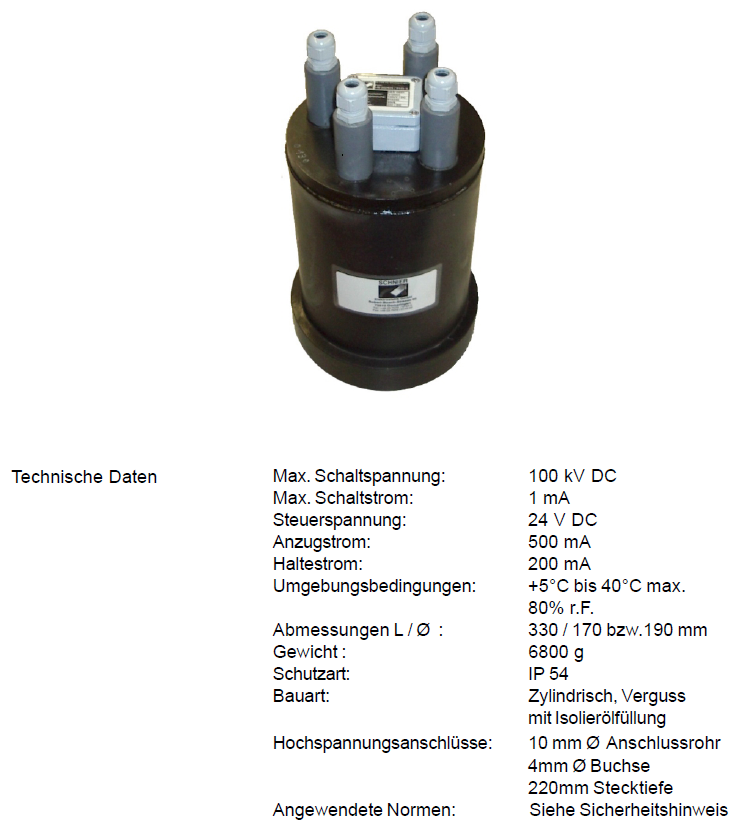

von Helmut L. (helmi1)
Paul H. schrieb:
> Noch mal zur Ölbefüllung: Wenn eine Ölbefüllung zwar nicht die
> Durchschlagsfestigkeit erhöht (wovon ich aber ausgehe, habe noch keine
> Tabelle gefunden) so dämpft sie zumindest die Kontantbewegung und
> vermindert oder verhindert das Kontaktprellen.
Dafuer ist der Antrieb des Relais nicht ausgelegt. Das wuerde viel zu
langsam schliessen und oeffnen. Fruehr gab es dafuer sogenannte
Oelschuetze. Da lagen die Kontakte unter Oel. Als Oel dafuer nimmt man
aber auch kein Motoroel sondern Trafooel. Das ist spezielles schwer
entflammbares Oel. Auch muss es regelmaessig kontrolliert werden auf
Feuchtigkeit.

von Harald W. (wilhelms)
@Harald
Ich hatte schon Bilder dazu gesucht. Viel findet man dazu nicht mehr.
Zu meiner Lehrzeit habe ich noch eine Maschine gesehen wo solche Teile
verbaut waren.
von Oiler (Gast)
Auch heute gibt es noch ölgefüllte Schalter, hier für Hochspannung. Baut
so groß wie eine Limonadenflasche.
