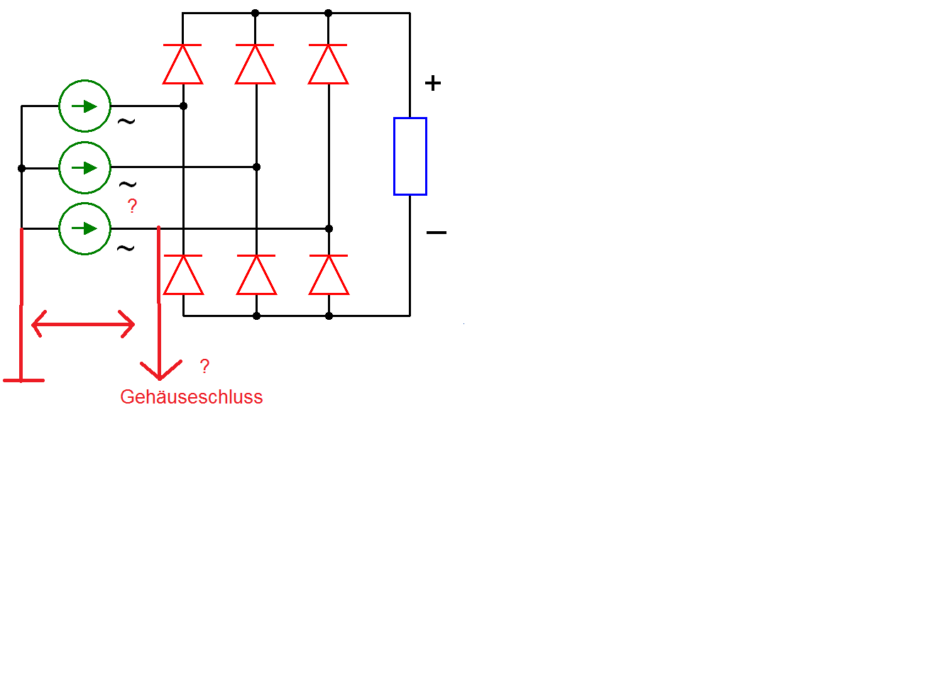

Hallo Forumsgemeinde, ich hab da ein Problem, bei dem ich nicht weiter
komme, evtl. habt Ihr ja ne Idee ...
Folgende Situation, gegeben ist ein Generator, 3phasig AC in
Dreieckschaltung.
Davon gehts auf nen B6 Gleichrichter (je Diode 0,43-0,46V in DUrchgang,
OL in Sperrichtung).
Die DC-Spannung geht an einen einphasigen Netzwechselrichter (trafolos),
der eben an PE N und L1 hängt.
Die AC-Spannung kann nach Dehzahl des Generators variieren,
dementsprechend auch die DC. Der Generator steht im Außenbereicht,
Gehäuse ist geerdet über Erdstab.
Folgender Fehler liegt nun vor, ein Außenleiter des Generators hat
Erdschluss, klaro ist n Fehler der behoben werden muss, aber darum geht
es zunächst nicht.
Das Oszibild der DC (Oszi an Trenntransformator um differentiell messen
zu können (Ist klar, darf nicht, geht aber hier nicht darum)) ist OK,
also das übliche B6-Spannungsbild DC mit Ripple im Leerlauf ist OK.
Der Fehler besteht nun darin, dass wenn der WR aufschaltet da ein
erheblicher pulsierender Gleichstrom und Spannung 100Hz über
Gleichrichter und Generator fließt.
Als Strompfad kann ich mir nur den Weg über Potgentialausgleichsschiene
PEN und N vorstellen ... mit erheblich mein ich insgesamt 10kWh in 5
Stunden, also 2kW die da verbraten werden.
Es stellt sich die Frage wie der Netzwechselrichter das machen kann??
Leider liegen mir zum WR keine Schaltpläne vor, man kann aber von IGBT
ausgehen.
Das TRMS-Voltmeter sagt, dass auch der DC-Leitung 230V liegen (Der
Generator wird im Fehlerfall ausgebremst vom Fehlerstrom), der FI löst
nicht aus (30mA 40A-Typ).

OP #3985336
>Wie kann das OK sein, wenn ein Aussenleiter des Generators ein
Erdschluss hat ?
diffferentiell DC+ zu DC- potentialfrei passt alles, klaro gegen Erde
gemessen passt nix
> Wie kommst du zu dieser Erkenntnis? Bzw. Was genau bedeutet für dich
"Über Gleichrichter und Generator fliesst" ? WO genau fliesst der Strom?
Der Strom fließt Wechselrichter N PEN Fundamenterder Erdspieß
Generatorgehäuse 2 Außenleiter Gleichrichter DC- Wechselrichter
Gast #3985590
Bist Du sicher, daß es eine Dreieckschaltung war?
Wenn über den einen kaputten Brückenzweig vorher etwas abfließt wird am
Gleichrichter weniger herauskommen. Damit wird die Spannung hinter dem
Gleichrichter welliger.

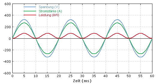

Gast #3988842
M. H. schrieb:
> Ja, der Generator ist im Dreieck und die Leistung ist auf DC
> pulsierend
> mit 50Hz wie Einweggleichrichtung ... genau das ist ja das Kuriosum.
Was ich meine ist die Leistungsentnahme durch den WR. Wenn dieser nur an
einer Phase wieder ins Netz einspeist, dann kann der Leistungsfluss
nicht konstant sein! Bei 50Hz Netzfrequenz pendelt die Leistung mit 100
Hz zwischen 0 und Max.
Wenn das ein Problem für deinen Generator ist, dann hänge an den B6
Gleichrichter eine Glättungsdrossel und Siebkondensatoren.
