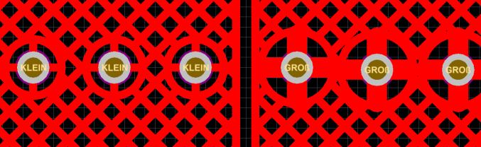

Moin,
ich muss leider Hatched Polygone einsetzen. Wenn ich jetzt aber z.B.
Vias im Polygon habe, dann entstehen um diese Vias aber zu kleine
Aussparungen oder Überspitze Winkel  um diese Vias Herum.
Gibt es einen Trick, wie ich an solchen Stellen das Hatched aussetzen
kann und mir an entsprechenden Stellen das enstehende Freifeld mit
Kupfer Fluten kann?
Ich hab das mal grafisch vorbereitet was ich meine:
Links so wie es ist (aber nicht sein soll) und rechts, so wie ich es
gerne hätte.

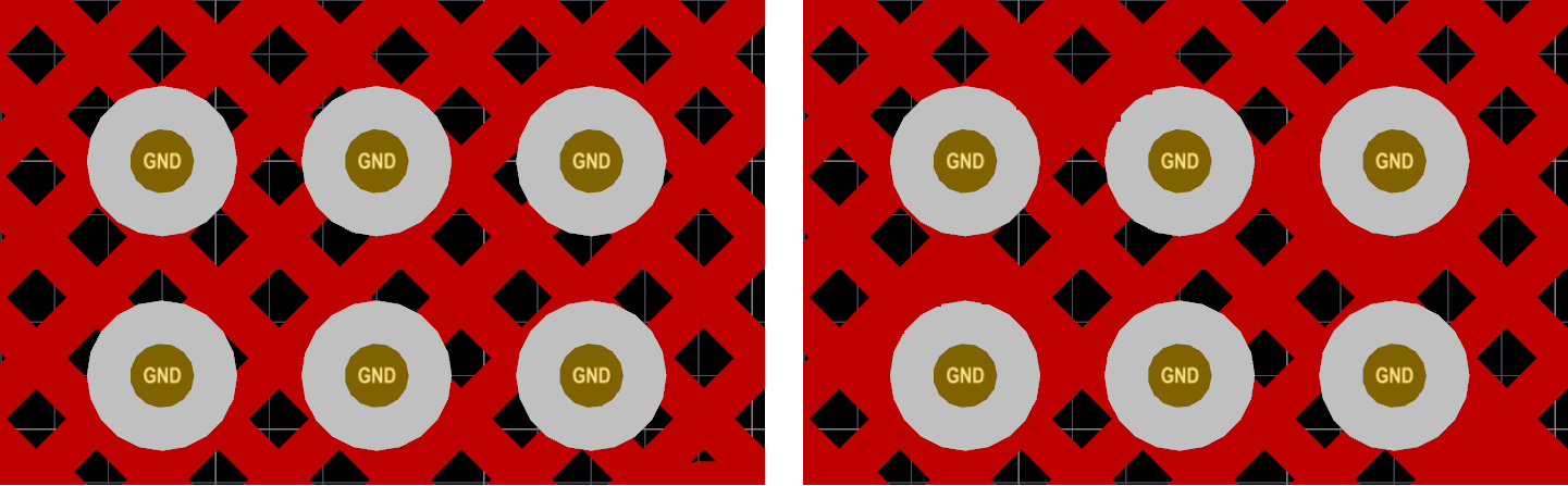

Für alle nicht Altium User wollte ich mal zeigen, wie es aussieht wen er
meinen ersten Vorschlag folgen würde. Ich bin der Meinung das es
ordentlich aussieht, funktionell ist und das der Fertiger damit kein
Problem hat.
Workarounds mit negativ Rendern und Löcher hinzufügen halte ich für
unnötig.
