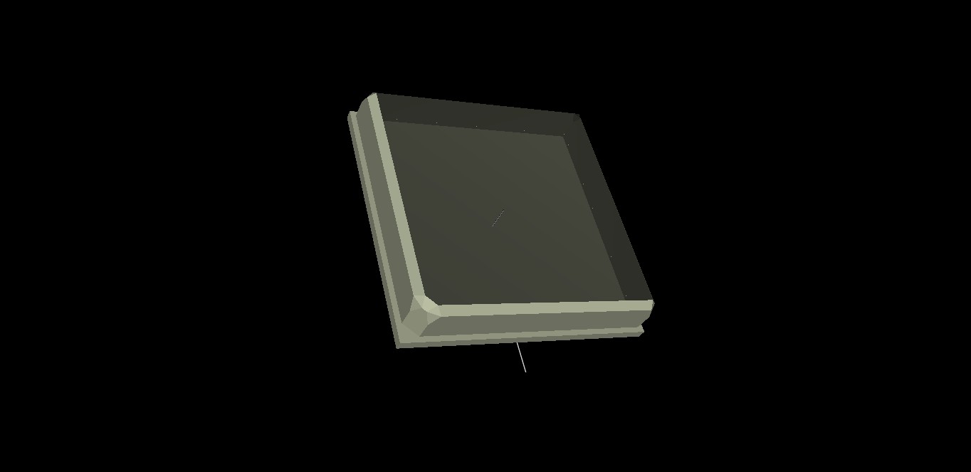

Gast #3985420
Welche Render Optionen ?
im Wing3d oder KICAD  ich habe da keine Ahnung.
Im Bild ist zu sehen das der Deckel mit der Textur fehlt

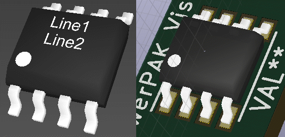

Gast #3985684
Der KiCad-Viewer implementiert nur eine Teilmenge von vrml.
So fehlt z.B. der Text node wie in
http://accad.osu.edu/~pgerstma/class/vnv/resources/info/AnnotatedVrmlRef/ch3-347.htm
beschrieben.
Im Bild links Cortona 7.0.0.188 (Firefox), rechts KiCad (2015-01-23 BZR
5386)-product.
Hänge doch einmal die wrl bzw. wings Datei an - vielleicht kann man dann
mehr zu deinem Problem sagen.

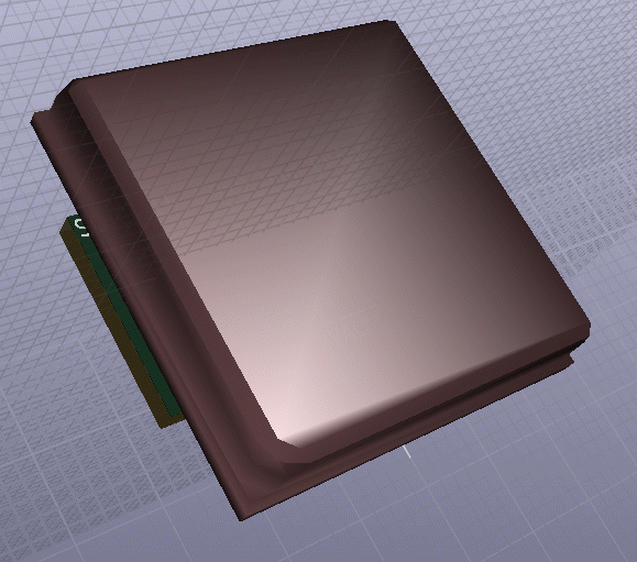

habe mit allen Einstellung in der neuen Version  rumgespeilt aber die
Textur wird nicht angezeigt. Gib dir mal die Dateien von mir mit
Vielleicht kannst du es beheben

Gast #3985776
Ich habe es mit und ohne Pfad, als jpg und als png versucht - Cortona
OK, KiCad fehlerhaft -> Node ImageTexture wird vom KiCad 3D-Viewer nicht
unterstützt.

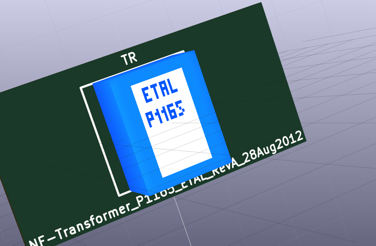

Persönliche Seite #3985856
Hallo Graf.
Graf-von-Socke schrieb:
> Gut dann muss ich es anders mache
Einen möglichen Workaround findest Du im Anhang:
"ETAL-P1165.png" als Ergebnis und
"NF-Transformer_ETAL_P1165_Faktor03937_RevA_30Aug2012.wings"
"NF-Transformer_ETAL_P1165_Faktor03937_RevA_30Aug2012.wrl"
als 3D-Modelle.
Die "Textur" wurde hier von Hand auf die Oberfläche gemalt.
Bei mir klappt das, da ich aber auch ein Linux habe, solltest Du besser
vorher mal mit den Modellen testen, bevor Du Dir die mühsame Arbeit
machst.
