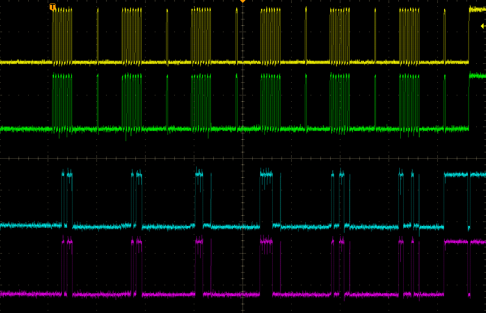

Ich versuche derzeit einen Beschleunigungssensor (FXOS8700CQ) via I2C
auszulesen (Mikrocontroller: FRDM KL25Z Entwicklungsboard). Das Ganze
funktioniert im Prinzip auch ganz gut, allerdings hat der Sensor wohl
Probleme mit der Datenausgabe, denn er schafft es innerhalb der
Datenübertragung manchmal nicht, die Acknowledge zu senden. Der Pegel
auf den Leitungen bleibt dann zwischen 2 unvollständigen Übertragungen
auf low.
Am Code kann es eigentlich nicht liegen, da andere I2C-Komponenten damit
einwandfrei funktionieren. Das Problem tritt auch nicht nur bei einem
Sensor, sondern gleich dreien auf.
Anbei ein Screen vom Oszi (gelb - Takt , blau - Daten)
Hat zufällig schon jemand so ein Problem gehabt?
Gruß, Antje
Gast #3985448
> Der Pegel auf den Leitungen bleibt dann zwischen 2 unvollständigen
> Übertragungen auf low.
Acknowledge=Low !
Warum bleibt die Taktleitung auf Low hängen, obwohl die Datenleitung auf
Low steht, also ein Acknowledge zeigt?
Irgendjemand hält die Taktleitung "fest". Finde heraus, ob der Master
oder der Slave dafür verantwortlich ist. Wenn du kleine Widerstaände
(z.B. 100 Ohm) in Reihe zu SCL und SDA schaltest, kannst du am
Spannungsabfall erkennen, welche Seite die Leitungen auf Low zieht.

Die Nadelimpulse, die da zwischendurch zu sehen sind, erscheinen mir
nicht koscher. Es sieht im ersten Oszillogramm so aus, als wäre der 9.
CLK Puls des Masters sehr kurz - zu kurz für ein sauberes ACK des
Slaves.
CLK nicht erkannt - Slave legt ACK auf den Bus bis zum St.
Nimmerleinstag.
Versuchsweise könntest du die I²C Rate mal senken.

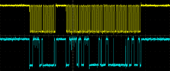

Ich hab jetzt nochmal jeweils 5 Register in folge ausgelesen. Bild 1
zeigt den Start bei 0x00, Bild 2 bei 0x01 ... also für mich sieht das
identisch aus.
Gast #3986706
Antje W. schrieb:
> also für mich sieht das identisch aus.
Ich kann bei dieser Einstellung der Zeitbasis eher garnichts sehen. Auf
SDA deutet sich ein kräftiger Crosstalk von SCL an. Um da aber wirklich
etwas zu erkennen, ist aber die Abtastung zu grob.
> Slaves.
Auch das kann man nur ahnen, wäre aber mit einem kleinen Dreh am
Horizontalknopf leicht zu ändern.
Bevor man die HW nicht wirklich verifiziert hat, ist es müßig, in der SW
rumzustochern.
MfG Klaus

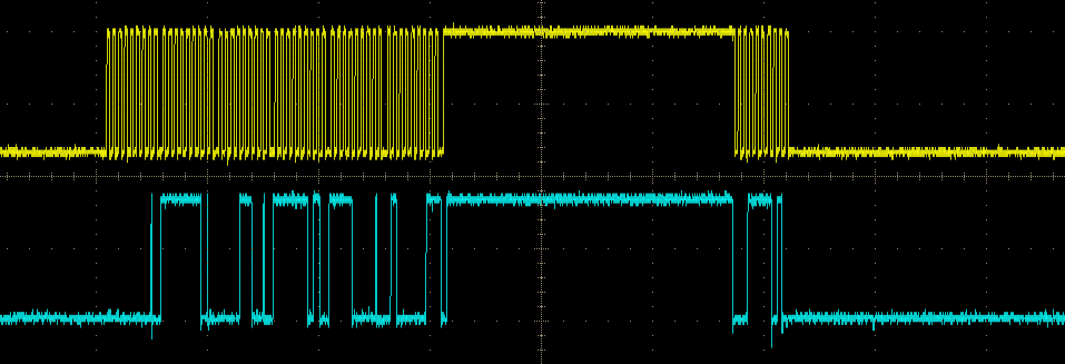

OP #3986952
"Die I2C-Rate liegt bereits bei 100Hz (also dem slow mode)"
Ich meinte natürlich 100kHz
Wenn ich das richtig sehe, dann ist der Ack-Zyklus nicht vollständig
durchgeführt.
Für ein Ack muss der Slave während des 9. Taktes (SCL high) die
Datenleitung auf low ziehen und dann muss SCL wieder auf low gehen damit
der Slave das Datensignal freigeben kann ... genau diese Freigabe von
SDA geschieht nicht. Da SDA nicht frei gegeben wird kann der MCU/Master
SCL nicht wieder auf high setzen (Daten empfangen, Stop-Bedingung
senden)
Ich frage mich nur, warum meine Sensoren das erst ab 6 bzw 7 bytes
(beginnend von 0x00) machen
OP #3988234
Ich hab den Fehler jetzt beheben können. Es lag daran, dass meine
SCL-Frequenz offenbar zu niedrig war (~93kHz) bei ca. der doppelten
Frequenz (~187kHz) sind 7 Byte kein Problem mehr
Ich finde es erstaunlich, dass es offenbare auch zu niedrige Frequenzen
für einige I2C-Komponenten gibt.

Gast #3988290
Zu niedrige Taktraten kann es laut I2C Spezifikation gar nicht geben.
Mir sind allerdings A/D Wandler bekannt, die in einem gewissen
Frequenzbereich sinnvolle Ergebnisse liefern.
Da der Slave kein Clock-Stretching macht, kann die Fehlerursache meiner
Meinung nach nur im Programmcode des Masters liegen.
Schonmal an einen Stack-Überlauf gedacht? Vielleit tritt der auf, wenn
die langsame Übertragung durch einen Interrupt gestört wird, dessen ISR
zusätzlich Speicher belegt.
