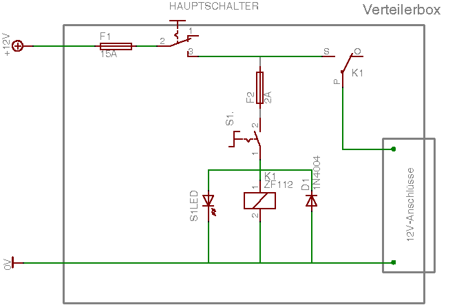

ich möchte eine 12V-Verteilerbox bauen, an die 2 bis 3 Verbraucher
angeschlossen werden, die einzeln etwa 1A bis 3A ziehen würden.
Die Schaltung ist angehängt.
Die Box soll neben einem mechanischen Hauptschalter noch zusätlich über
ein Relais ein- bzw. ausgeschaltet werden. Die Steuerung des Relais soll
über einen weiteren Schalter mit LED-Anzeige erfolgen.
1. Frage: macht es Sinn das LED an Steuerkreis oder Lastkreis
anzuschließen, wenn es mir anzeigen soll, ob die Box ein- bzw.
ausgeschaltet ist?
2. Frage: Sollte ich das Relais entprellen?

Dein Hauptschalter muss ja schon für mind. 9A ausgelegt sein.
Warum nimmst du dann nicht einfach einen zweiten Schalter gleichen Typs
anstelle des Relais (und S1)?
Ansonsten:
F2 ist eher optional.
Eine LED braucht immer einen Vorwiderstand.
Ok, das war blöd gezeichnet.
Der Schalter mit LED sitzt nicht direkt an der Box. Das Relais soll
also über den Schalter ferngesteuert werden. Der Hauptschalter dagegen
sitzt direkt an der Box.

Dass diese sicherung eher optional ist, ist mir inzwischen klar. Ich
wusste nur nicht was alles mit dem LED passieren könnte? (Kurzschluss
wenn es durchbrennt, weshal auch immer?. Keine Ahnung).

Das hättest du dann auch entsprechend einzeichnen sollen. Der graue
Rahmen mit dem Label "Verteilerbox" deutet nämlich genau das Gegenteil
an!
Die LED braucht einen Vorwiderstand. Dann wird es funktionieren.
> ausgeschaltet ist?
Ob Steuerkreis oder Lastkreis komtm drauf an, was genau die LED anzeigen
soll. Der Unterschied wird sichtbar, wenn das Relais kaputt geht. So
oder so macht es sinn, die LED anzuschließen, wenn sie den Status
anzeigen soll. Denn ohne Anschluss zeigt sie nichts an. Logsich, oder?
Relaiskontakte prellen immer, das kannst du nicht verhindern. Es macht
allerdings je nach Last Sinn, einen Snubber hinzuzufügen.
http://de.wikipedia.org/wiki/Snubber
zu 1) macht bei dieser Art von Schaltung keinen Unterschied ... die LED
ist so oder so kaputt. Mit richtigem Vorwiderstand macht es aber immer
noch keinen echten Unterschied ... es sei denn Du willst überwachen, ob
das Relais auch wirklich anzieht (dann gehört sie in den Lastkreis).
zu 2) das hängt von Deinen Verbrauchern ab. Wenn Da eine LED-Leuchte
dran hängt, wird ihr es egal sein, ob das Relais beim Einschalten prellt
oder nicht. Wenn das Kontakt-Prellen für Deine Verbraucher ein Problem
ist, nimm einen MOSFET statt des Relais.
und was ist jetzt das wesentliche?
