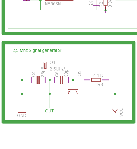

Gibt es einen 2,5 Megaherz Oszillator oder habt ihr ideen wie man sonst so ein Signal erzeugen kann? Mfg Steffen
10 MHz /4 mit Flip-Flops?

Erzeugen meinte ich entschuldigung. Kann man das mit diesem Schaltkreis realisieren?
wenn du die Schaltung so aufbaust, wirst du am Ausgang (OUT) keine 2,5 MHz haben.(Schluss zwischen GND und OUT. Deka65

Steffen K. schrieb: > Gibt es einen 2,5 Megaherz Oszillator oder habt ihr ideen wie man sonst > so ein Signal erzeugen kann? Einen AVR Controller mit 20 Mhz den Timer laufen lassen und durch 8 teilen lassen.
