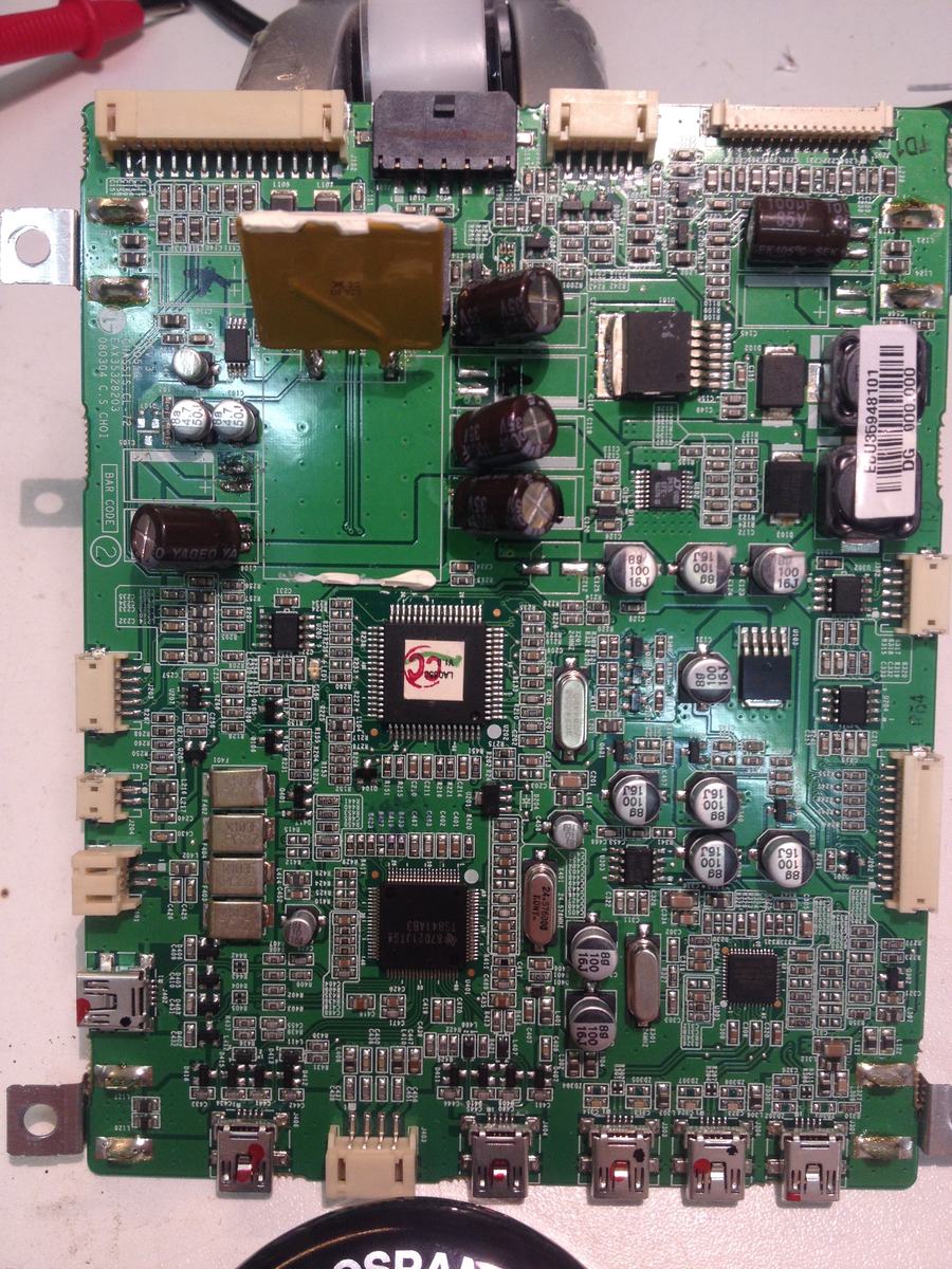

Hallo zusammen, ich habe schon einmal einen Post zu meinem unbekannten Bauteil gemacht, jedoch denke ich die Beschreibung war etwas dürftig... Beitrag "Unbekanntes SMD Bauteil HHHS9" Mein Problem ist, dass ich dieses teil (auf dem Schaltplan mit 3 Fragezeichen markiert) für defekt halte. Die Spannung auf der einen Seite beträgt 24V und auf der anderen Seite kommen nur ca. 1,23V raus. Ich bin mir ziemlich sicher, dass dort früher auch 24V rauskamen. Hat vielleicht jemand eine Idee wie dieses Teil heißen könnte, da ich unter der Bezeichnung "HHHS9" im Internet gar nichts gefunden habe. Ich hoffe Jemand hat eine Idee, denn ich bin hier langsam am verzweifeln... Gruß Adrian
Aus welchen Gerät stammt das Photo?
Aus einem Apple Cinema Hd Display 30"
Na, das ist doch mal ein Anfang. Vieleicht teilst du auch der werten Gemeinde mit, welche Symptome das Ableben des Apple Cinema HD Display 30 begleitet hat. Den Sterbeprozeß hast nur DU alleine erlebt.
Der Sterbeprozess war plötzlich. Ich habe das Display an einem Tag benutzt und am anderen ging es nicht mehr an. Es hat nur noch die Power LED geleuchtet. Ich habe es auseinander gebaut in der Hoffnung, dass sie Kondensatoren kaputt sind. Jedoch habe ich bevor ich sie ausgetauscht habe ich an den großen Elektrolytkondensatoren die Spannung gemessen. Ich bin der Meinung das es dort auch 24V waren. Dann bin ich mit der Messspitze abgerutscht und es gab einen Kurzschluss an dem Kondensator. Seit dem habe ich nach diesem fraglichen Bauteil nur noch ca. 1,2V.

Irgendein Transistor wird das sein, dafür steht das Q normalerweise.
Das war auch meine Vermutung. Aber welcher und ist der Spannungsabfall danach normal ?

Sieht interessant aus. Wozu sind die ganzen Mini USB Buchsen?
Das ist ein USB und Firewire Hub der im Display eingebaut ist
Versuch's mal damit => http://pdf1.alldatasheet.com/datasheet-pdf/view/30164/TOSHIBA/2SC3125.html
Vielen dank! Ich werd ihn ausprobieren. Ne Idee wo man den her bekommt außer bei alibaba.com

Ingolf O. schrieb: > Versuch's mal damit => Ich hätte da eher PNP bzw. das Mosfetequivalent erwartet, wenn die Schaltung oben stimmt. Mit NPN macht das funktionell wenig Sinn.
Die Schaltung müsste richtig sein. Kann vielleicht jemand erklären wozu sie gebraucht wird, oder könnte man einfach die Bauteile raus löten und den Kontakt überbrücken ?

Die 2*220 kOhm lassen mich einen Mosfet vermuten. Nach dem Einschalten läuft die Spannung (wo jetzt die 1.32 V sind) langsam hoch.
Das Problem hier ist, dass die Spannung nicht steigt.

Adrian Brennig schrieb: > Das Problem hier ist, dass die Spannung nicht steigt. , was an dem getätigten Kurzschluß liegen dürfte, womit der Transistor überlastet wurde.
Was für einen Transistor würdest du mir da Empfehlen?

Hallo, Adrian Brennig schrieb: > Beitrag "Unbekanntes SMD Bauteil HHHS9" vielleicht "65HHH"? Zudem steht da noch mehr drauf, oder? Nicht sogar ein Logo? Mit freundlichen Grüßen Selbsternannter Weltverbesserer
Danach hab ich auch schon gesucht, hab aber überhaupt nichts gefunden. Das ist alles was drauf steht (ich habs mir unterm Mikroskop angeschaut).

Ist wohl nur eine Einschaltverzögerung. Ich würde etwas in der Art probieren: http://docs-europe.electrocomponents.com/webdocs/09c1/0900766b809c148f.pdf
Würde der hier auch funktionieren http://www.produktinfo.conrad.com/datenblaetter/150000-174999/161195-da-01-en-MOSFET_IRLML9303TRPBF_SOT23_IR.pdf ? den würde ich lokal bei mir bekommen, dann kann ich 6€ Porto sparen.

Ich bin dafür ;-)
top, dann werd ich den mal ausprobieren! Und danke!!
