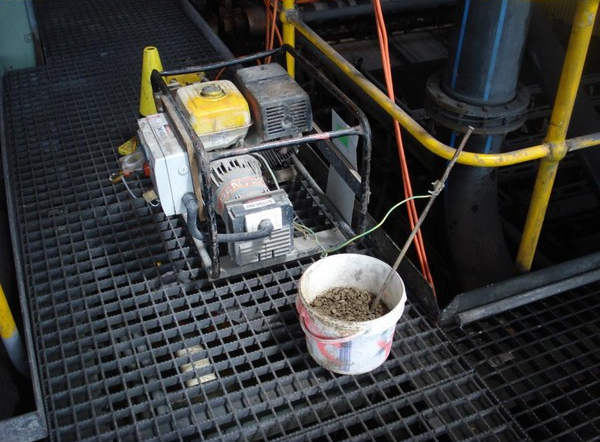

> Wann ist eine Erdung "wirklich" eine Erdung?
Sh. Bild. SCNR.
