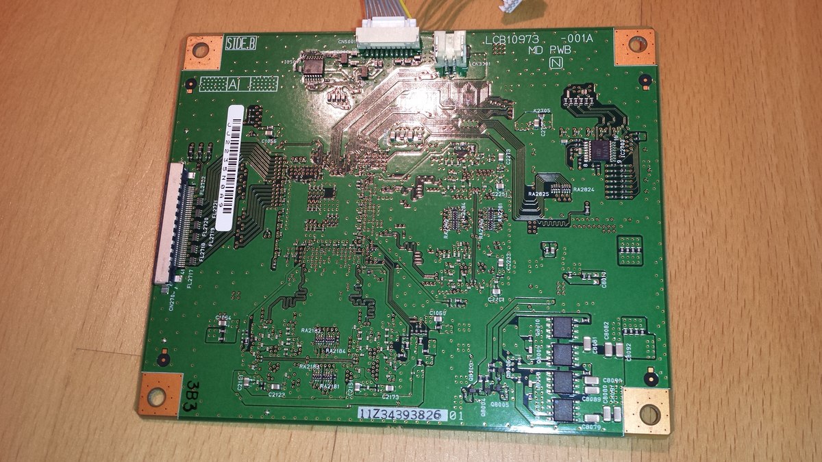

Der Grund für meine Anmeldung ist mein defekter Projektor JVC DLA X30.
Der verweigert seit kurzem seinen Dienst. Lässt sich einschalten, kommt
aber nicht über die Aufwärmphase raus. Das kann natürlich mehrere Gründe
haben. Da ich keine Garantie mehr habe, wollt ich mir die Platinen mal
genauer anschauen. Gedacht getan, meines Erachtens keine weiteren
Auffälligkeiten.
Und hier schon mal die erste Frage: Kann man defekte Bauteile über
Verfärbungen an der Platine durch hitze, überhaupt erkennen?

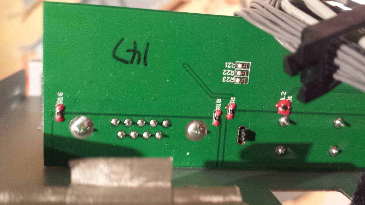

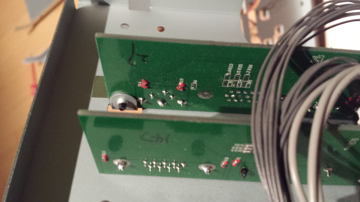

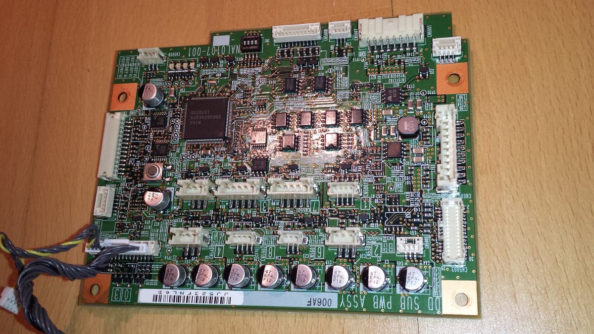

Auch sind mir an einigen Widerständen der Videoeingangsplatine
sonderbare rote feste Punkte, wie in den angehängten Bildern, zu
sehen/fühlen.
Ist das ein Defekt der Bauteile oder vielleicht doch was ganz normales
wie Kleber oder ein Schutz?
Vielen Dank schon mal!
Richi
Sieht aus wie Kleber oder Schutzlack oder sowas.
Das scheinen (zumindest teilweise) so genannte „Null-Ohm-Widerstände“
zu sein, die verschiedene Masseflächen miteinander verbinden.
Möglicherweise haben sie eine Sicherheitsfunktion und man will auf
diese Weise einen zusätzlichen Schutz gegen deren Ablösen auch im
Extremfall (Platine wird sehr heiß) erreichen.

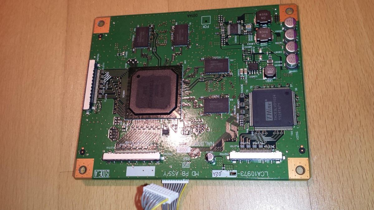

Moderator Persönliche Seite #3986856
Richard Nocke schrieb:
> Die Methode mit dem Backofen finde ich recht interessant. Meist für
> Grafikkarten angewandt.
Da sind typischerweise auch dicke BGAs (Ball Grid Arrays, also ICs
mit vielen Lotkugeln an der Unterseite) drauf.  Ist denn sowas auch
auf deinem Mainboard?
> Leider finde ich da nichts genaues was
> Einstellungen und Zeit angeht.
Das ist auch genau der kritische Punkt dabei.
> Zudem sind die Platinen auf beiden Seiten
> bestückt, und da stellt sich die Frage, wie man die geklebte Seite
> erkennt?
Die mit weniger oder kleinen Bauteilen.  Mach mal Fotos, dann lässt
sich das sicher gut abschätzen.
> Mit welcher Temperatur und Zeit werden den die Platinen in der Fertigung
> "gebacken"?
Typischerweise haben die IC-Datenblätter Lötprofile, die die Temperatur
vs. Zeit darstellen.
> Wird mir hier von der Methode "Backofen" generell abgeraten?
Würde ich an deiner Stelle nur als letzte Möglichkeit in Erwägung
ziehem.  Die Gefahr des Misslingens ist groß.

Wie schon geschrieben, sind auf deinen Fotos einige Bauteile auf der
Rückseite geklebt (wahrscheinlich im Schwallötprozess einfach mit über
die Welle gezogen und dafür lagen die geklebten zu nahe an den Buchsen
so dass man Sie nicht mit einer Abdeckung schützen konnte...).
Vielversprechender ist ein intensiverer Blick auf dei Becherelkos.
Wenn die dicke Backen machen (der Deckel etwas nach außen gewölbt), so
wäre dies ein lohnenswerter Ansatz.
Ein verfrachten der Baugruppe aus voreilendem Gehörsam zur BGA
Lötfehlerfraktion sehe ich eher kritisch...
Gruß Bergy

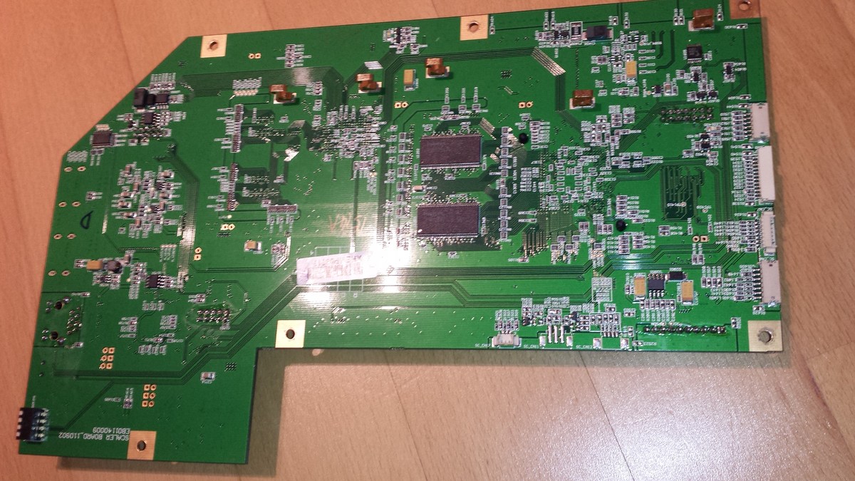

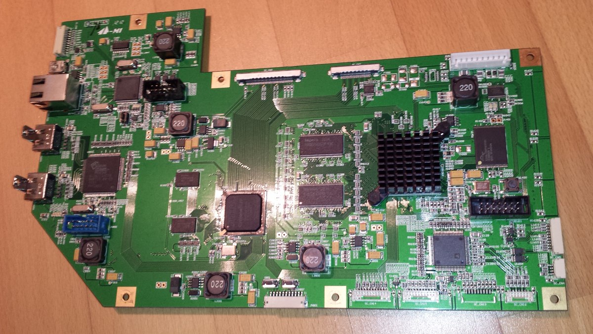

Moderator Persönliche Seite #3987819
Naja, welche Seiten Unter- und welche Oberseite beim Löten sind, ist
doch gut erkennbar (Unterseite: Mainboard2, Platine1_1, Platine2_1).
Aber ich sehe da keine Chance, dass du bei den Teilen irgendwie
irgendwas brauchbar nachgelötet bekommst.  Man müsste wohl zumindest
irgendwie eine Idee haben, an welcher Ecke da was im Argen liegt, um
genau die Stelle gezielt zu bearbeiten.
Wenn du die Dinger in den Backofen schiebst, machst du nur noch mehr
kaputt.
OP #3987860
Hab mir darüber Gedanken gemacht. Da ich eher selten schau bin ìch mir
auch nicht ganz sicher. Allerdings bin ich der Meinung, das letzte mal
bei Benutzung des JVCs hab ich bei der Abkühlphase den Strom
weggenommen. Also wurde die Wärme nicht abtransportiert. Das
nächstliegende zur Lampe wäre das Mainboard. Das wiederum nach Bild
Mainbord2 links unten.
Defekt der Lampe hatte ich ausgeschlossen da diese bei der aufwärmphase
angeht. Aber vielleicht gibt es ja die Möglichkeit eines
Widerstandsprofil welches der Projektor bei der Aufwärmphase auswertet.
Evtl. Hat die Lampe dann doch nen Schuß weg? Die Frage gehört  jetzt
nicht hier her, aber gibt es die Möglichkeit?
Danke
Richi

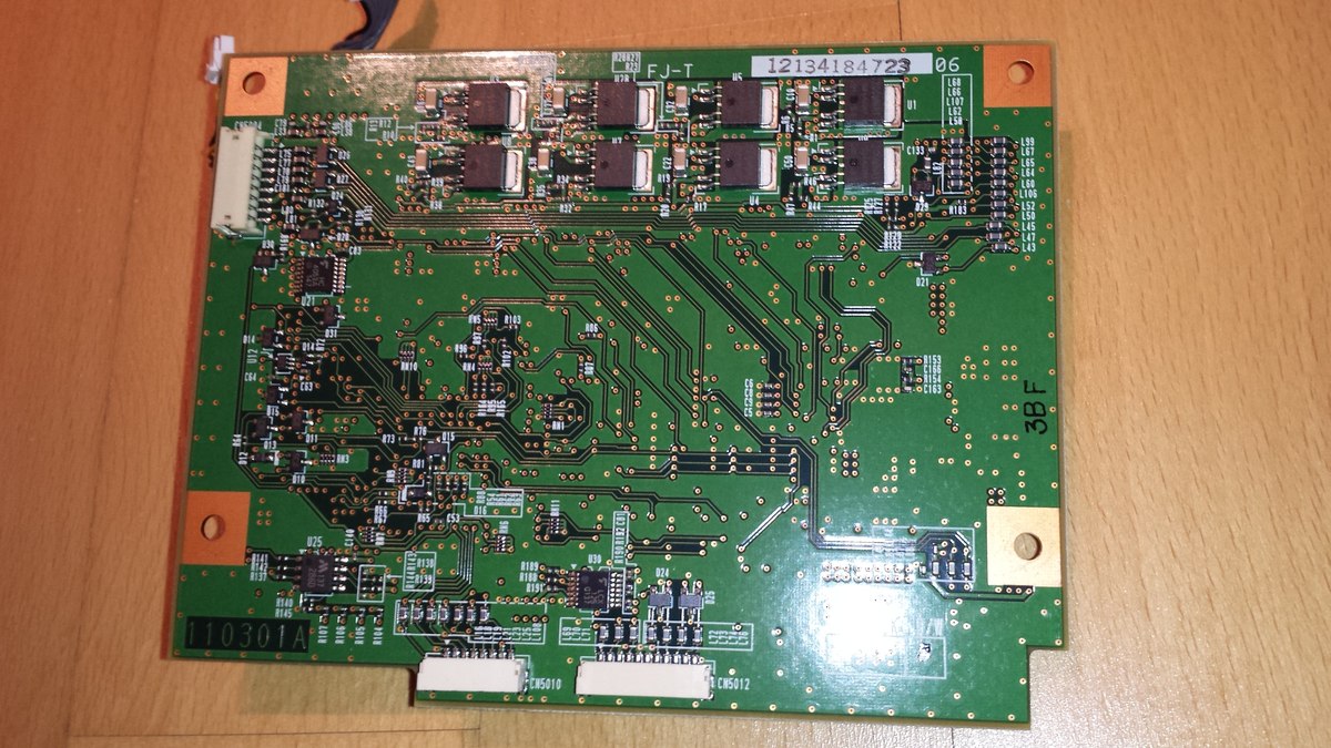

OP #3990596
Um den Thread abzuschließen.
Hab nicht mit Kanonen auf Spatzen geschossen und daher mich daher gegen
die "Backofenmethode" entschieden.
Wollte es mal mit einer neuen Lampe versuchen und dazu musst ich den
Projektor erst mal wieder zusammen bauen. Hab aber doch mal den Föhn
meiner Freundin genommen und die Platinen damit erwärmt. Wer weiß,
vielleicht bringt es was.
Zusammengebaut und er läuft wieder. Das ist ja mal so ne Sache mit den
Dingern :/ Meine Freude hält sich natürlich in Grenzen, kann je wieder
kommen...
und woran es liegt weiß ich natürlich auch nicht. Gibt es hier öfters
solche Erfahrungen?
Auf alle Fälle, Danke nochmal an die rege Anteilnahme an dem Thread!
Richi
#3992582
Dass der Föhn deiner Freundin da viel ausmacht (sofern es einer für die
Haare ist) wage ich zu bezweifeln.
(In deinem ersten Bild sieht man unten links eine kalte Lötstelle. Kann
sein, dass das der nur "mechanisch" wichtig ist, könnte aber auch das
Problem sein.) Ist wohl eine Plastiknase..
Ansonsten kann durch das auseinander- und zusammenbauen z.B. eine kalte/
gebrochene Lötstelle wieder Kontakt haben, weil die Platine nun
mechanisch anders belastet wird. Ebenso wäre eine Kontaktgeschichte an
den Kabeln denkbar.
