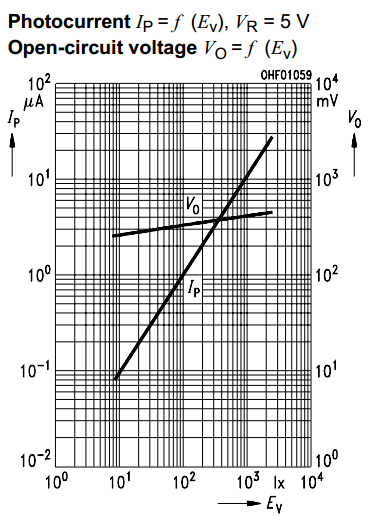

ich möchte ein Luxmeter bauen der ca. 1-200 000Lux erfassen kann(mittels
einem Logarithmierer).
Hier im Forum wird dazu die BPW21 Fotodiode empfohlen. Wenn ich jedoch
ins Datenblatt schaue(siehe Anhang), ist raus zu lesen dass diese nur
bis 2500lx ausgelegt ist.
Quelle Datenblatt von Siemens:
https://cdn-reichelt.de/documents/datenblatt/A501/BPW21_SIE.pdf

Das Datenblatt, bzw. das von Dir dort gefundene Diagramm, beschreibt
also nicht das, was mit dieser Photodiode bei ernsthafter Anwendung
möglich ist.
Das heisst zunächst mal nur, dass das Diagramm nicht weiter geht. Der
Zusammenhang Strom/Licht ist ja erfreulicherweise linear, und
Extrapolieren ergibt 2 mA bei 200000 lx. Das überschreitet nirgends die
Maximum Ratings, es spricht also viel dafür, dass das realisierbar ist.
Ob in dem Bereich der Zusammenhang noch linear ist, kannst du ja auch
testen: nimm eine entsprechend helle Lichtquelle und variiere den
Abstand um Wurzel aus 2, dann muss sich der Strom wie 1:2 verhalten.

Mein 2ter Gedanke ist es nicht die Lux über Strom zu ermitteln(wofür ja
Logarithmierer notwendig wäre), sondern über die Spannung. Da keine
große Bandbreite nötig ist dachte ich an die Schaltung im Anhang.
beachtet man die Kennlinie im ersten Post von mir ist zu erkennen, dass
ebenfalls die Spannung sich proportional zur Lichtstärker ändert, nur um
einen kleineren Faktor als es der Strom tut.

von John D. (Gast)
Kostik M. schrieb:Ja
Das ist leider falsch. Beachte, dass es sich um ein
doppellogarithmisches Diagramm handelt!
von Marek L. (mareklew)
Nun grabst Du noch die Kennlinie U=f(Temperatur) aus und es wird klar,
warum dies keine so tolle Idee ist :o)
Ich lege Dir diesen hier ans Herz:
http://www.ti.com/lit/ds/symlink/log102.pdf
Ist nicht gerade billig, für einen Hobbyprojekt aber recht einfach in
der Verarbeitung. Achtung: Thema Stabilität und Leckströme sind an dem
unteren Ende der Messkala wirklich kritisch zu betrachten.

Weißt einer von euch wie sich die Kurve(erster Post) verschiebt bei
einen quasi Kurzschluss-Betrieb?
Das Diagramm zeigt ja den Verlauf beim Sperrrichtung-Betrieb(Vr 5V).

von Georg (Gast)
Garnicht, die Wandlung Photonen -> Strom ist fest vorgegeben durch die
Physik. Was sich ändert, ist der Dunkelstrom, der ist bei Spannung Null
wesentlich geringer, und die Schaltgeschwindigkeit, die dich vermutlich
nicht interessiert.
Georg

von Didi S. (kokisan2000)
Der Photostrom bei angelegter Sperrspannung ist immer größer, als der
Photostrom im Kurzschlußfall.
Schaue Dir mal eine Kennlinie eines pn-Überganges an. Zum Beispiel:
http://de.wikipedia.org/wiki/Diode#mediaviewer/File:Kennlinie_Diode_1N914.svg
In Sperrichtung (blauer Bereich) haben wir eine mehr oder weniger
horizontale Linie, aber eben nie ganz horizontal. Bei VR=5V fliesst ein
größerer Strom als bei VR=0V. Schaue Dir hierzu auch einmal die
logaritmische IR=f(VR) Kurve im Datenblatt an. Je näher Du der
Durchbruchspannung kommst, umso mehr musst Du einen vom Lichteinfall
unabhängigen Konstantstrom berücksichtigen!
Wenn Du Dein Luxmeter mit konstanter VR betreibst ist aber wirklich
egal, da Du bei sehr kleinen Lux-Werten ohnehin kalibrieren musst.
