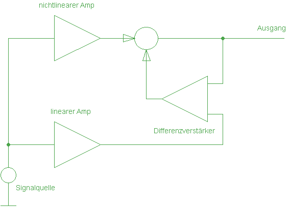

von 18tbx46 (Gast)
@ Ralph
ok jetzt hab ich es glaub ich verstanden.
Du schlägst sozusagen eine verzrrungsverringernde Gegenkopplung vor, die
aber über entsprechende Detektoren nur an der Hüllkurve wirkt. Dann muss
das ganze mindestens "Hüllkurven-Bandbreite" haben, klar.
Gilbertzelle als Modulator ?
So viel Stellbereich dürfte da ja gar nicht erforderlich sein.
Manuel

von Ralph B. (rberres)
Ja genau. Weil man z.B. Endstufenmodule welche schon ein Tiefpass
enthalten, nicht mehr direkt gegenkoppeln kann, da die Phase der
Trägerschwingung sich zu schnell ändert.
Deswegen wollte ich über die Hüllkurve nachregeln.
Ralph Berres

von Possetitjel (Gast)
Ralph Berres schrieb:
> Mir ist mir eine Idee gekommen, wie man Endstufen
> linearisieren könnte. Ich bin mir aber nicht sicher
> ob das funktioniert. [...]
Sehr hübsch.
Die Idee ist kommt mir derart bestechend vor, dass ich mich
Frage, wo der Haken ist - also warum man das nicht schon
immer so macht :)
Der Aufwand sieht ja überschaubar aus: Steuerbarer Abschwächer
am Eingang; Teiler und (Synchron-)Gleichrichter am Ausgang,
dazwischen der Regelverstärker. - Ach so, ich sehe gerade
eine Fußangel: Was ist bei Fehlanpassung am Ausgang? Müsste
man vielleicht über einen Richtkoppler auskoppeln?
Hier mal ein Blockschaltbild , wie ich mir das vorstelle.
Eigentlich sollte durch die inverse Kennlinie welche der
Eingangsabschwächer nachbildet ebenfalls IM3 Verzerrungen bilden, welche
aber in der Phasenlage entgegengesetzt zur IM3 Verzerrungen der Endstufe
sind, und sich somit die IM3 Verzerrungen beider Glieder auslöschen. So
stelle ich mir das zumindest vor.
Ralph Berres
von DH1AKF W. (wolfgang_kiefer) Benutzerseite
Hallo Ralph,
die einfachste Methode zur Beseitigung von IM3 bzw. IM5 wäre wohl eine
Gegentaktschaltung (möglichst identischer) Verstärkerstufen. Dazu bieten
sich auf 2m die Wilkinson- Splitter bzw. - Combiner an.
Hier ein Aufbauvorschlag nach DC4KU:
http://www.darc.de/distrikte/p/08/ov-projekte/2m-splitter-nach-dc4ku/
73, Wolfgang

Mal abgesehen das ein Wilkinson Teiler keine 180° Phasenverschiebung
zwischen den Ausgängen erzeugt, wie es für Gegentakt notwendig wäre.
Ralph Berres
Hallo Ralph!
> vorstelle.
Danke erstmal.
> bilden, welche aber in der Phasenlage entgegengesetzt zur
> IM3 Verzerrungen der Endstufe sind, und sich somit die
> IM3 Verzerrungen beider Glieder auslöschen. So stelle ich

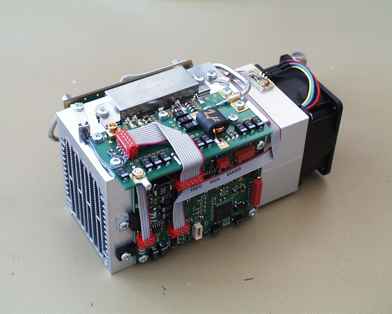

ich habe mit dem RA80xxx Modul, also eine nummer größer eine Endstufe
für SSB und FM für das 2m Band realisiert. Um einigermaßen sinnvoll SSB
zu machen habe ich einen BIAS-Strom von ca. 8A eingemessen. Das macht
ein kleiner ARM7 Prozessor mit Spannungs- und Temperaturkompenstion. SWR
mit Abschaltung, Lüfterregelung usw.
Anbei mal ein paar Bilder.
Messwerte bis ca.20W IMD3 unter 40dBC dann steigt er gewaltig an. Bei
40Watt ist dann der IMD3 bei ca.25dBc. Zweitonmessung mit zwei Marconi
Frequenzgeneratoren und 3KHz Abstand. Das gute an dem Modul, es ist nur
eine Intermodulation nach rechts und links zu sehen und kein Gartenzaun.
Bei FM macht das Modul gute 75Watt bei 11V und hat natürlich keinen
IMD3.
Stromaufnahme dann ca. 12Amp. Die Oberwellen sind mit meinem Filter
unter 80dBC.
Das RA60 Modul müsste da aber deutlich besser sein.
Ulrich H. schrieb:
> Durch ein Nachregeln der Amplitude löst man das Problem mit Oberwellen
> und IM3 nicht.
Im Internet habe ich folgendes Dokument gefunden
opus4.kobv.de/opus4-tuberlin/files/3528/wolf_norman.pdf Seite 33
siehe Anhang der Seite 33
Da wurde auch meine Idee als eine von vielen Möglichkeiten angedeutet.
Allerdings mit der Einschränkung, das nur funktioniert, wenn die
Endstufe nicht die Phase austeuerungsabhängig dreht, was hier auch schon
angesprochen wurde.
Das müsste ich mal noch versuchen zu messen.
Ralph Berres
mal ein Zwischenbericht.
Ich habe eben mal gemessen, ob es eine aussteurungsabhängige
Phasenverschiebung zwischen Ein und Ausgang gibt.
Gott sei Dank nein. Es gibt eine konstante Phasenverschiebung von ca.
35°
Da sind aber auch ein paar meter Koaxkabel mit enthalten,weil ich nicht
direkt am Modul mit dem Oszillografentastkopf messen kann.
Damit dürfte in dem Papier Schaltbild B vom den ich am 29.1. 21.00 Uhr
reingestellt habe, wohl doch Gültigkeit haben.
Jetzt werde ich als nächstes mal einen Hüllkurvendemodulator für Ein und
Ausgang aufbauen, und einen Pindiodenabschwächer.
Herr Gott mir fällt gerade ein ich habe ja keine Diode im Haus.
Irgendjemand hat mal was erzählt, das eine 1N4004 auch gehen würde.
Ralph Berres

Ich finde das Thema auch interessant und hab mal auf die Schnelle was
anderes probiert.
Man nimmt 2 in bestimmten Eigenschaften gleiche Verstärker. Einer macht
die Leistung, der andere dient als Laufzeit-/Phasen- und
Signalformreferenz mit kleiner Verzerrung. Ein Differenzverstärker sieht
sich pegelkorrigiert die beiden Ausgänge an und versucht, den
Leistungsverstärker durch Eingriff in die Ausgangsstufe auf die
Kurvenform des Referenzverstärkers zu bringen.
Man braucht dann keine Gleichrichter, der Vergleich und die Regelung
geschieht direkt auf dem Signal. Das hat funktioniert und die
Verzerrungen gegenüber einem einfachen Leistungsverstärker mit gleichem
AP und gleicher Amplitude, aber ohne Regelung, reduziert. Allerdings
sehe ich bei den Mitsubishi-Modulen keine Möglichkeit zum Regeleingriff.

Arno:
Hast du dir das überlegt, simuliert oder praktisch aufgebaut und
gemessen?
von ArnoR (Gast)
Abdul K. schrieb:
> Arno:
> gemessen?
Überlegt und simuliert, nicht aufgebaut.
von Matthias K. (kannichauch)
> anderes probiert.
Das halte ich bis jetzt für die beste Idee.
Sozusagen eine schwächebedingte Mitkopplung.
Allerdings müssen dann alle Transistoren eine deutlich höhere nutzbare
Frequenz haben, als die Sendefrequenz. Andernfalls ist das Ergebnis
schlecht oder es gibt eine phasenbedingte Rückkopplung. Außerdem ist
evtl. basis bzw. gitterbasis oder gemeinsame gate Schaltung nötig.
Oder doch einfach Tinnef?
Was mir heute unter anderem durchs Gehirn gespukt ist, ist so eine Art
Differenztrafo, die Eingangsspannung transformiert in die eine Richtung,
die verminderte Ausgangsspannung in die genau andere. Auf der sekundären
Seite kommt eine Spannung zur verringerten Gegenkopplung heraus, warum
einfach, wenn auch kompliziert geht!

von ArnoR (Gast)
> Wie und womit hast du das simuliert?
Mit TINA. Ich habe in 2 identischen Schaltungen einen Mosfet als
einfache A-Endstufe geschaltet und diese Stufen mit dem selben Signal
stark ausgesteuert, so dass deutliche Verzerrungen infolge der
gekrümmten Kennlinien entstehen, aber noch kein "Anschlagen".
Dazu an das selbe Eingangssignal einen gegengekoppelten, klirrarmen
A-Verstärker (Referenzverstärker), um die gleiche Phasendrehung wie bei
der Leistungstufe zu erhalten. Ein einfacher Differenzverstärker
vergleicht nun das Ausgangssignal einer Endstufe mit dem Ausgangssignal
des Referenzverstärkers und speist seinen Strom direkt in den
Lastwiderstand der zu regelnden Leistungsstufe. Dann den Vergleich
zwischen der geregelten und der nichtgeregelten A-Enstufe gemacht.
Der Diff muss dabei nicht viel Strom liefern/ziehen, weil der ja nur die
rel. geringen Abweichungen vom idealen Verlauf ausgleichen muss. Das
Einspeisen durch den Mess-Diff direkt in den Ausgang minimiert den
Zeit/Phasenversatz zwischen gemessener Abweichung und Ausregelung, als
Verzögerung tritt ja nur die Laufzeit im Diff auf. Das Verändern der
AP-Spannung des Mosfet ist mMn zu langsam. Man muss ja eigentlich
unendlich schnell nachregeln.
Idealerweise würde man für Leistungs- und Referenz-Amp den gleichen Typ
verwenden, damit man das gleiche Zeit- und Frequenzverhalten hat, aber
den Referenz-Amp weniger aussteuern oder etwas gegenkoppeln, um wenig

von ArnoR (Gast)
Ich habe noch mal ein Prinzipschaltbild angehangen.

Die Boards sind nun eingetroffen und komplettiert.
Ein Versuchsaufbau habe ich gemacht. Jedoch habe ich mir mehr
versprochen.
Bei 50W PEP konnte ich den IM3 Abstand von 24db auf knapp 30db
verbessern.
Jedoch kommt dann IM5 und IM7 aus dem Rauschteppich.
Warum ich nicht mehr erreichen kann, bin ich noch nicht dahinter
gekommen.
Bei Interesse male ich mal den Messaufbau auf und scanne es ein.
Ralph Berres
