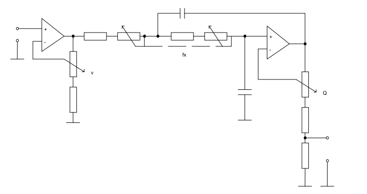

Hallo Paul!
Danke für die Antwort! Ich habe Google bezüglich des Formant-Filters
bemüht, bin jedoch nur auf Anwendungen im Musikproduktionsbereich
gestoßen. Konkrete Schaltungsbeispiele konnte ich nicht finden. Kannst
du mir dazu einen Link zukommen lassen? Vlt hast ja du was im Petto?
Grüße
Analog_Done
Gast #3987006
Ein Formantfilter ist die denkbar schlechteste Methode das umzusetzen.
Dann lass es lieber gleich sein! Beim Sallen-Key geht das nicht
unabhängig, du musst dir einfach die Zeit nehmen und die Parameter
abhängig von einander einstellen, das dauert zwar aber funktioniert!
Gast #3987392
Du hast doch sicherlich auch eine fundierte Begründung für Deinen
Satz...
Oder ist das nur wirres Zeug?
MfG Paul
