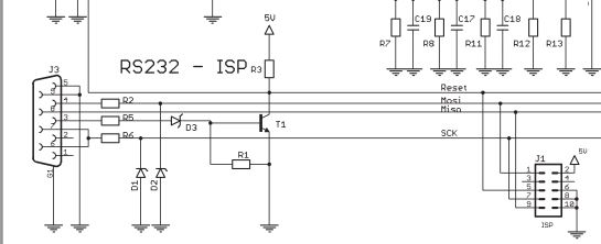

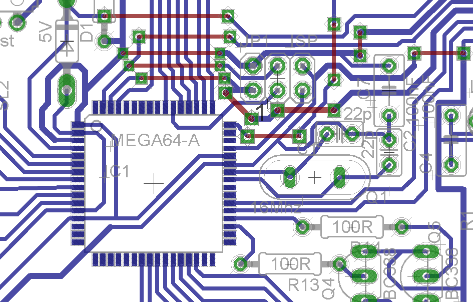

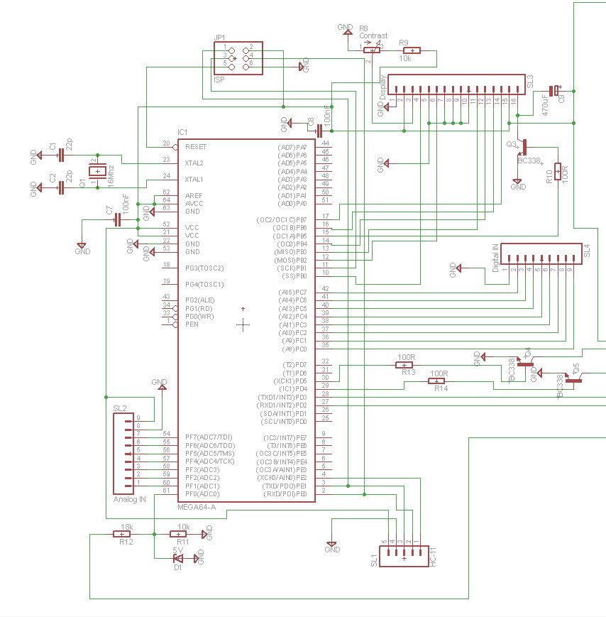

Sevus miteinander, ich habe mir eine Platine gebaut nach dem angehängtem Schaltplan aber habe über den ISP Connector und PonnyProg keinen zugriff auf meinen Atmega64, bis jetzt habe ich auf der Platine nur den Atmega, Quarz + die dazu gehörigen Kondensatoren und die Pfostenleiste für den ISP Stecker. Kann mir vielleicht jemand sagen ob es an der Pinbelegung liegt? MFG

Vorläfige Kritikpunkte: - Schaltplan chaotisch - nur ein Abblock-C für 2 + 1 Versorgungspins ist zu wenig - keine Pinbelegung für den ISP Connector angegeben - Schaltung des ISP Programmers ist erforderlich Wenn man nicht mehr soviel meckern kann, dann kann man (vielleicht) eine Aussage machen.
#3987140
MOSI, MISO landen nicht am ISP Stecker.
Sind die Signale Mosi und Miso vom uC an ISP angeschlossen ? In der Tat Schaltplan etwas unübersichtlich.
#3987148
Zudem fehlt dem RESET Pin ein Pullup
-Schaltplan chaotisch
-> Kann ich nicht wiedersprechen
-> eine Änderung leider nicht mehr möglich
-> ISP Standart (Pollin Board):
1-MISO
2-VTG
3-SCK
4-MOSI
5-RST
6-GND
-> Siehe Anhang
- Zudem fehlt dem RESET Pin ein Pullup
-> Ist auf dem Programmer vorhanden, sollte also erstmal
funktionieren.
#3987154
Hi >MOSI, MISO landen nicht am ISP Stecker. >Sind die Signale Mosi und Miso vom uC an ISP angeschlossen ? Werden auch nicht benötigt. Programmierung benötigt PDI/PDO. MfG Spess
Steffen We schrieb: > - Schaltung des ISP Programmers ist erforderlich > -> Siehe Anhang echter RS232-Ausgang oder über einen USB-Adapter?

Noch ein Punkt: Kurzschluss zwischen ARef und AVcc. der lässt sich vielleicht noch wegkratzen. Und: Kein Schaltplan als JPEG. Das war zu Zeiten der Röhrenmonitore OK, auf einem guten LCD kriegt man da Augenkrebs.
isidor schrieb: > - Schaltplan chaotisch Nur matschig, weil JPEG (=> Bildformate) > - nur ein Abblock-C für 2 + 1 Versorgungspins ist zu wenig Ja. > - keine Pinbelegung für den ISP Connector angegeben Atmel-Standard > - Schaltung des ISP Programmers ist erforderlich Nein. zip schrieb: > MOSI, MISO landen nicht am ISP Stecker. Hat er auch nicht, er hat ordnungsgemäß PDI/PDO hingeführt. Inwiefern sie ggf. vertauscht sind, habe ich aber nicht kontrolliert. Steffen We schrieb: > - nur ein Abblock-C für 2 + 1 Versorgungspins ist zu wenig > -> eine Änderung leider nicht mehr möglich Das ist allerdings Mist.

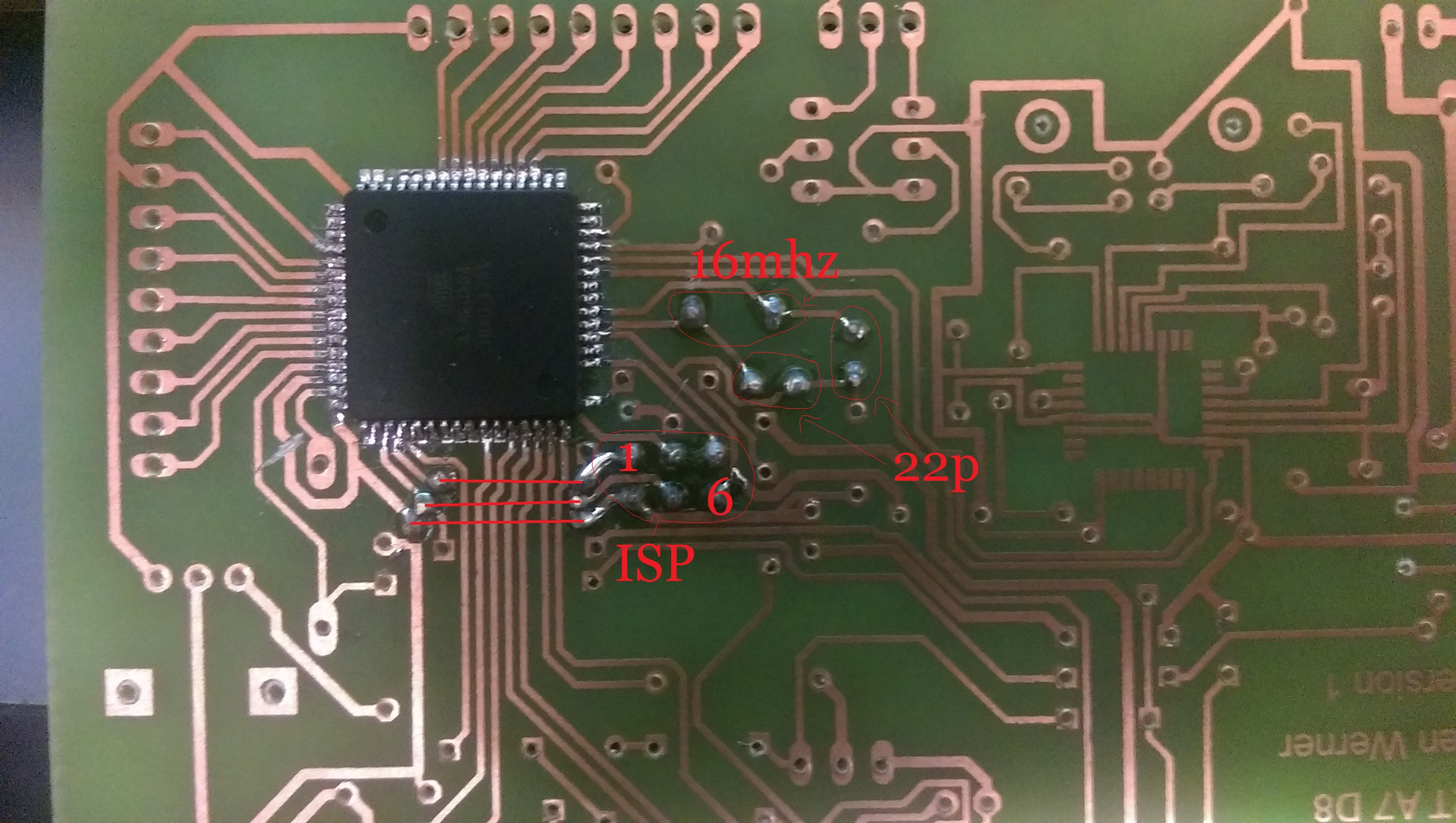

Ich habe von dem ganzen Drama nochmal ein foto gemacht
isidor schrieb: > Der benutzte ISP-Takt ist "niedrig" Stimmt, ich hatte das „Ponyprog“ nicht beachtet. Steffen We schrieb: > Ich habe von dem ganzen Drama nochmal ein foto gemacht Bezüglich der fehlenden Abblock-Cs: einfach als SMD direkt an die Pins löten. Wenn du mir eine Adresse mailst, steck ich dir ein paar 100-nF-Kerkos in einen Briefumschlag.

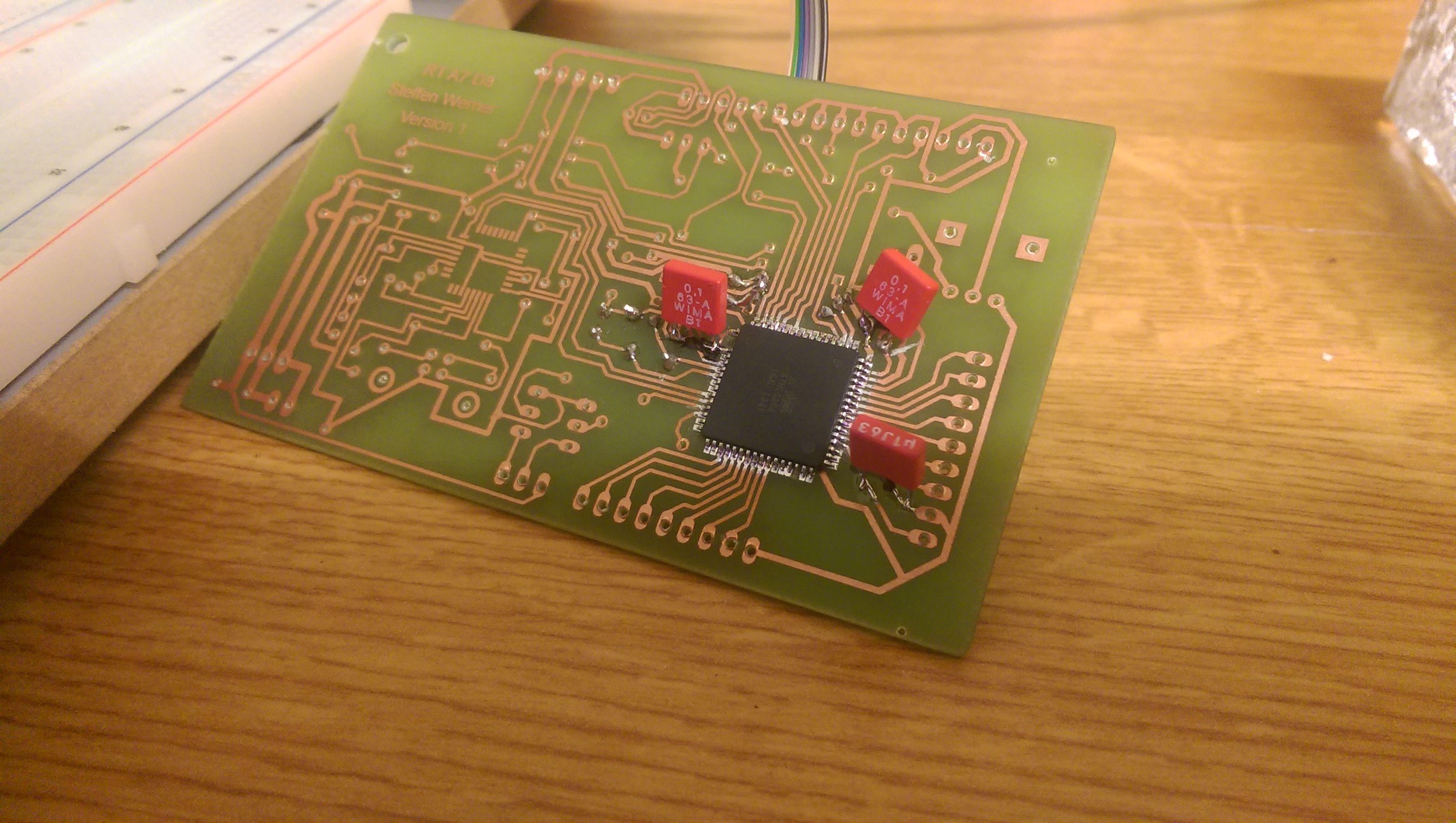

Steffen We schrieb: > Ich habe von dem ganzen Drama nochmal ein foto gemacht und wo ist dein einzelnes Abblock C eingelötet?
Ich habe jetzt 3 so nah wie möglich am IC, kein erfolg..
Er ist wohl tot

Steffen We schrieb: > Ich habe von dem ganzen Drama nochmal ein foto gemacht Bei einem solchen Aufbau bei dem die Masse schon "poor" (ärmlich) ausgeführt ist brauchst du auf jeden Fall drei Abblock Cs für die drei Vcc Pins. Die Cs müssen vom jeweiligen Vcc Pin mit dem nächstmöglichen Massenpin des Controllers (nicht "irgendeiner" Masseleitung) verbunden werden.
Gut, ich werde das Board wohl nocheinmal koplett neu gestalten, es scheint wohl keine andere möglichkeit zu geben.

Mein Text kam wohl etwas zu spät .... Lötfehler (Kurzschlüsse) an den Pins? Dem Bild zufolge hast du keine Voersorgungsspannung angeschlossen. Die Versorgung des Prozessors aus dem ISP Programmer wird dir warscheinlich nicht gelingen ......

Steffen We schrieb: > Gut, ich werde das Board wohl nocheinmal koplett neu gestalten, es > scheint wohl keine andere möglichkeit zu geben. Nochmal: papp' einfach ein paar SMD-Kerkos direkt an die Pins. Die sind doch nicht umsonst paarweise da. Da brauchst du das Board erstmal nicht neu zu routen. Hast du einen Oszi, mit dem du dir die Signale mal angucken kannst? Dass ein neuer Controller tot ist, ist eher unwahrscheinlich.
