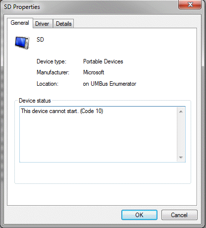

Ich habe mal versuchsweise die Pins 8 und 9 einer SD Karte (Mikro SD in
To-SD Adapter) abgeklebt und in mein Notebook - SD Kartenleser getan.
Nichts passierte. Wenn ich die gleiche Prozedur mit einer MMC Karte
mache funktioniert das ganze. Da ich ja den Umgekehrten Weg gehen will,
besteht noch Hoffnung für mich.
