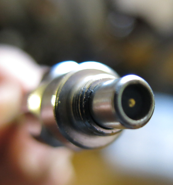

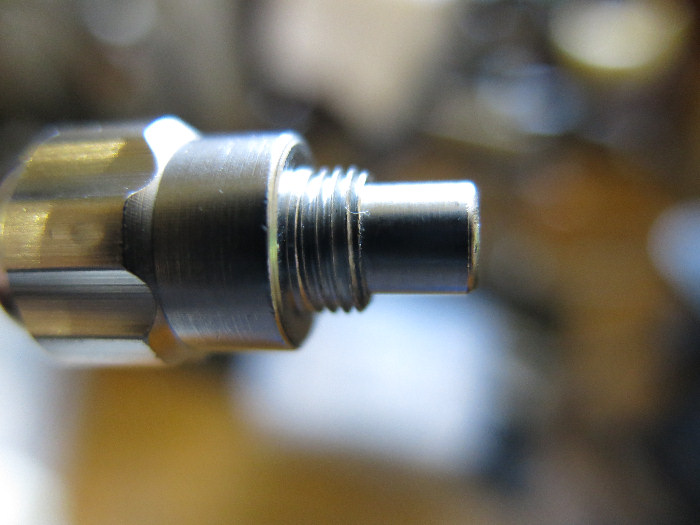

Kennt jemand diesen Koax-Stecker?
OP #3987314
Der abgebildete Stecker an diesem mit "Lage dosis sonde TOTAL 6150
G-130" beschrifteten Zählrohr (Quelle
<http://www.ebay.de/itm/GEIGERZAHLER-FENSTER-ZAHLROHR-GEIGER-COUNTER-PHILIPS-ZP1400-VALVO-18504-/141544514434>;)
hat die folgenden Abmessungen:
Außendurchmesser 5,93 mm
Innendurchmesser 4,0 mm
Gewindedurchmesser 7,9 mm
Stift ca. 1 mm
Das Koaxkabel ist 4,4 mm dick.
Ich würde den Stecker ungern abschneiden, habe aber nach einigem
Herumsuchen nichts gefunden, was passen könnte. Die an Accesspoints
üblichen Reverse SMA sind kleiner.
http://de.wikipedia.org/wiki/Koaxialstecker resp.
http://en.wikipedia.org/wiki/RF_connector hilft mir auch nicht weiter.
Generell kenne ich mit den im Koax-Bereich üblichen Verbindern nicht
sonderlich aus, i.A. reicht es mir, BNC zu erkennen. :-)
Also: kennt irgend jemand diesen Typ oder hat sonst eine Idee? Mir geht
es wie gesagt vornehmlich darum, den vorhandenen Zähler einigermaßen
hochspannungssicher an dieses Zählrohr anzuschließen. Im Moment behelfe
ich mir für den Funktionstest mit einem zweckentfremdeten
RS232-Crimpkontakt, den ich nach dem Anlöten mit passendem
Schrumpfschlauch außen isoliert habe und auf den Stift aufstecke. Das
ist aber keine Dauerlösung.
Gast #3988102
Die Gestaltung des Griffstücks erinnert mich an Dezifixe von
Rohde&Schwarz.
Evtl. findet man den Stecker in alten Katalogen dieser Firma.
Ich hätte aber keine Hemmungen diesen Stecker abzuschneiden und durch
ein gebräuchlicheres  Exemplar zu ersetzen.
OP #3989890
> Rohde&Schwarz.
Ich habe mir ein paar per Google-Bildersuche auffindbare Exemplare
angeschaut, die Ähnlichkeit des Designs der Rändelmutter ist schon
deutlich, danke für den Hinweis.
Habe ich nicht und ein Treffer würde im Grunde auch nicht weiterhelfen,
wenn es darum geht, eine entsprechende Buchse zu finden.
Unter den Bedingungen sehe ich das auch so.  Was wäre denn zu empfehlen?
Erforderlich wäre Spannungsfestigkeit von über 500V, besser 1000V sowie
eine gewisse Berührsicherheit der Buchse.   Sonst lasse die Sonde lieber
angewachsen, wie bisher auch.
#3989919
Definitiv nicht Dezifix bzw  R&S Stecker.
Auch kein HF Stecker
Hier noch mal eine Übersicht:
http://www.hubersuhner.com/de-DE/Products/Radio-Frequency/Connectors
Schau mal hier nach aber es gibt keine weiteren informationen zum Total
6150
http://www.greenradio.de/b_geig.htm
Sondenkabel oder ähnliches  evtl bei http://www.automess.de
6150 folgen
Ist ein ganz spezieller Bereich und meistens kundenspezifisch bzw.
Sonderanfertigung
Gruss Chris
Gast #3990855
Das hat ja auch niemand behauptet.
Die Stecker vom Suhner haben auch ein charakteristisches Aussehen, aber
eben anders.
Wenn das dazu gehörige Gerät nicht vorhanden ist, oder nicht mehr
verwendet wird, dann wie gesagt: Abschneiden!
Bis 500V wird BNC ausreichen, aber für höhere Spannungen, z.B.
PMT-Versorgung, und wegen der Verwechslungsgefahr werden auch gerne
andere Verbinder verwendet, die BNC zum Verwechseln ähneln, aber längere
Isolatoren haben: https://en.wikipedia.org/wiki/MHV_connector
OP #3999021
Danke an alle Antworter. Ich werde vermutlich den Stecke abschneiden und
eine simple BNC-Stecker/Buchsen-Kombination dranlöten. Es geht ja nicht
um ein Serienprodukt, sondern darum, ein vor gut 30 Jahren
zusammgengebasteltes Gerät und Einzelstück noch weiter betreiben zu
können. Für den Berührschutz kommt dann einfach eine Staubschutzkappe
drauf. Wobei das schon Overkill ist, da ich nicht vorhabe, den Zähler
aus der Hand zu geben.
Wie bisher "angewachsen" zu lassen ist mit den neuen alten Zählrohr
keine so gute Idee. Meine Konstruktion mit dem nackten ZP1400 in einem
Abschnitt eines PVC-Leerrohrs war sehr leicht. Das nun erworbene sitzt
in einem Gehäuse, das mir aus einem massiven Stück Alu herausgefräst zu
sein scheint und entsprechend schwer ist. Das möchte man nicht dauerhaft
fest mit dem eher leichten Zähler verbunden haben.
Erhofft hatte ich mir entweder einen Hinweis "ja, eine dazu vmtl.
kompatible Buchse findet man dort" oder "für solche Verbindungen nimmt
man heutzutage folgenden preiswerten und gut verfügbaren Verbinder".
Die präsentierten Kataloge/Listen/Übersichten sind zwar interessanter
Lesestoff, jedoch scheint mir der Aufwand für die Beschaffung in keinem
Verhältnis zum Nutzen zu stehen.  Ich hätte halt bloß gerne das Kabel
intakt gelassen, aus purer Nostalgie. :-)
