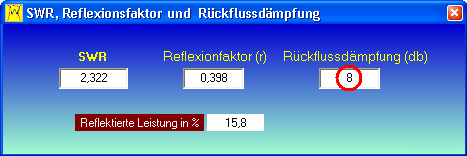

dann entschuldigung für die Verwirrung. Kann mir denn jemand bei meiner Frage weiterhelfen. Ich weiß, dass S11=-8dB im linearen Bereich S11=0.398 sind. Wie kann ich nun die eingekoppelte Leistung berechnen ? Normalerweise ist das ja -> Peingekoppelt= |S21|^2 * Pgen
#3987666
Und der nicht umsonst angewendete exakte Begriff "Reflexionsdämpfung" zeigt dir doch schon, wieviel Leistung reflektiert wird (daher ist der Name "Anpassung" hier Blödfug). Die um 8db kleinere reflektierte Leistung kannst du dir damit doch selbst ausrechnen. 73
#3987677
nein, kann ich ja nicht... irgendwie komme ich nicht drrauf...
#3987687
Hfnoob schrieb: > Normalerweise ist das ja -> Peingekoppelt= |S21|^2 * Pgen s21 ist eine ganz andere Kiste, weil Port2. Du willst sicher wissen, was an Port 1 passiert. Da speist du 0dBm ein (1 mW) und bekommst davon 8 dB weniger zurückgereicht.... Tja, mit den Vorzeichen bei Begriffen ist das immer lustig, wenn mir jemand -20% Rabatt verspricht ;-) oder eine Gleichtakt_unterdrückung_ von -80 dB oder oder oder...
#3987691
Ok, hier eine kleine Hilfestellung. Die entsprechenden Formeln kannst du dir selbst (Wikipedia, usw.) heraussuchen. 73 Antwort schreiben |
