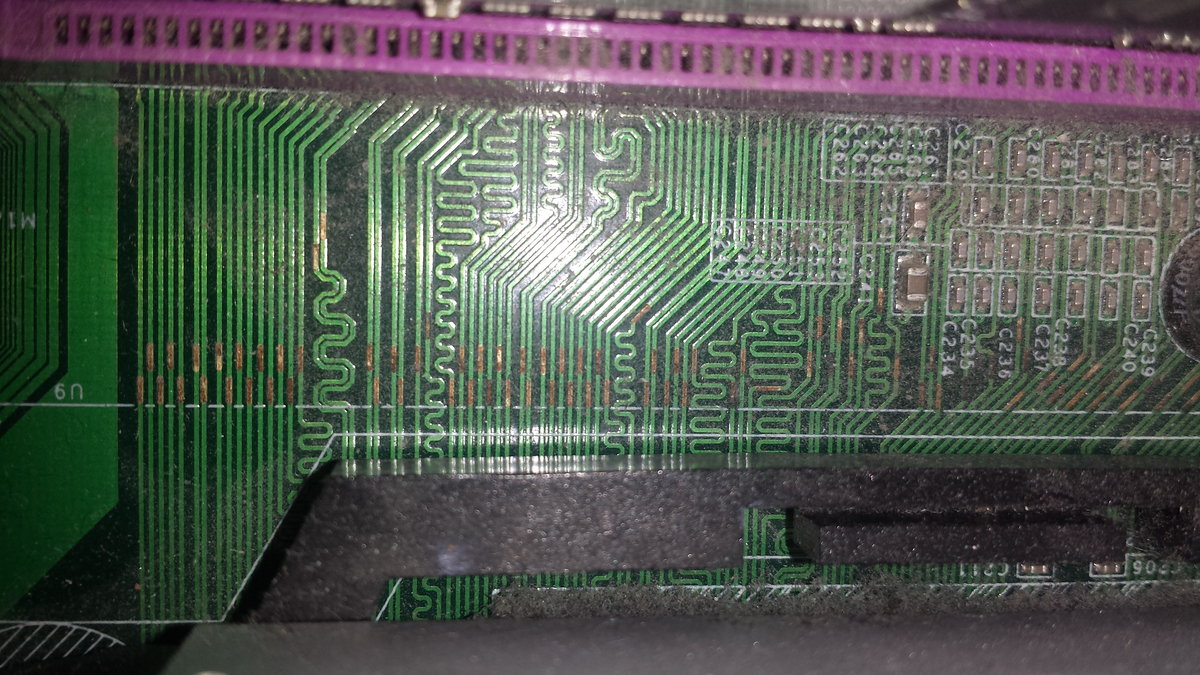

Geschlingel auf Leiterplatte
(Firma: Schweigstill IT) Persönliche Seite #3988077
Es geht dabei um einen Längenausgleich der Leiterbahnen, um identische
Signallaufzeiten aller relevanten Signale zu erreichen.
Es ist insbesondere bei schnellen differentiellen Signalen wichtig, dass
die Flanken mit nur minimalen Versatz übertragen werden, da es ansonsten
sehr hohe Ausgleichsströme auf dem Bezugspotential gäbe. Bei PCI Express
oder SATA darf die Längendifferenz nur ca. 0,5mm betragen.
#3988079
Das dient dazu die Länge der einzelnen Leitungen eines parallelen Busses
auf die gleiche Länge zu bringen. Anderenfalls kommen die Signale zu
unterschiedlichen Zeitpunkten an, was bei sehr schnellen
Datenübertragungen zu Fehlern aufgrund eines Falschen Timings führt.
Gast #3988080
Das die Flanken alle zur gleichen Zeit ankommen das leuchtet mir nun ein
nur warum entsteht durch ein Versatz(neben Fehler im System)
Ausgleichsströme?
Gast #3988131
> Ausgleichsströme?
Weil z.B. bei differentiellen Signalen die Flanken dann nicht mehr
gleichzeitig genug am Empfänger ankommen und die Differenzladung
irgendwoher kommen muss.
