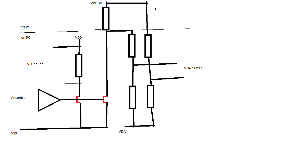

integrated transistor for power supply
List G. schrieb:
> was tun dieser Schaltung
Stromspiegel.
Der rechte Transistor steuert lienar den Heater. Dessen Spannug kann
durch Differenzverstärker gemessen werden, das sind die 4 rechten
Widerstände.
Der linke Transistor wird mit derselben Basis/Gate-Spannung angesteuert.
Je nach dem, wie viel Strom durch den rechten Transistor fliesst,
benötigt der eine bestimmte Höhe der Basis/Gate Spannung, vor allem weil
der Strom zu einem Spannungsabfall am internen Re/Rs führt und damit die
benötigte Basis/Gate Spannung anhebt. Die liegt auch am linken
Transistor, der schaltet damit auch Strom durch, aber weil er kleiner
ist nicht so viel wie der rechte, sondern sagen wir 1/100. Diesen
kleineren Stromfluss leitet man durch den V_I_shunt, wodurch amn eine
messbare Spannung bekommt, die dem Strom im Heater Stromkreis
proportional ist.
Allerdings ist die Schaltung mit MOSFETs sehr ungenau, ich vermute, die
Schaltung ist mit bipolaren Transistoren aufgebaut, die thermisch
gekoppelt sind, also auch demselben Kühlkörper sitzen, und eventuell
sind in den Leitungen vom Emitter/Source nach VSS auch noch zusätzliche
Stromverteilungswiderstände drin um die Sache genauer zu machen.
