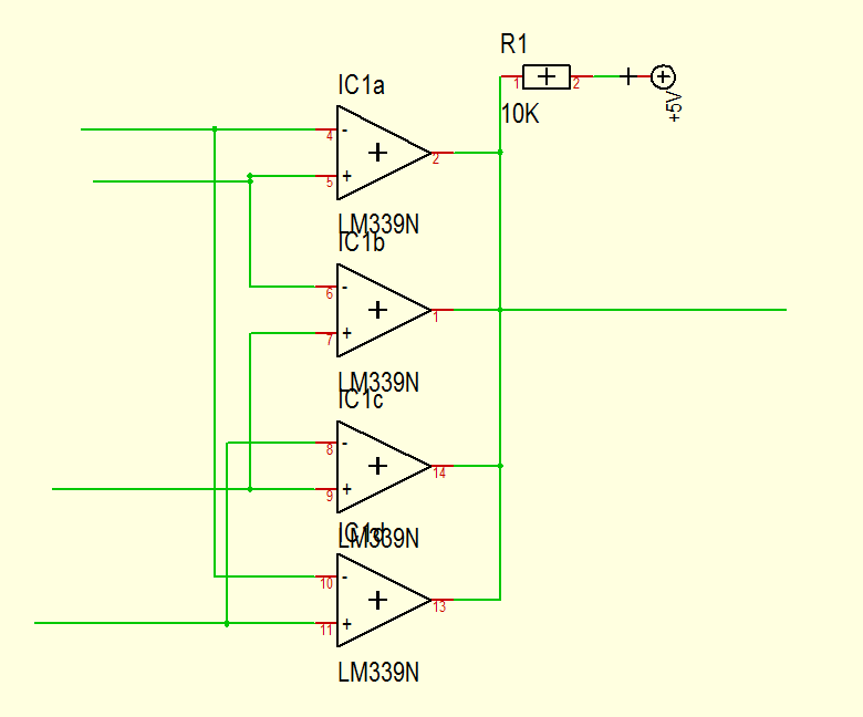

ich habe hier eine seltsame Schaltung die ich nicht verstehe.
Es ist ein Ausschnitt aus einer größeren (funktionierenden) Schaltung.
Es wird ein LM339 4-Fach Komperator verwendet. Was ich nicht verstehe
ist das alle 4 Ausgänge des Chips kurzgeschlossen werden. Wieso kann das
funktionieren ?
Ich hab ein Schaltplan des Teilstücks angehangen.
Links gehen 4 Analogsignale rein. Die Ausgänge werden kurzgeschlossen,
mit einem Pullup auf 5 Volt versehen und gehen dann auf einen
Digitaleingang.
Gast #3988306
Schau ins Datenblatt des LM339. Dort siehst du, daß die Ausgänge Open
Collector Ausgänge sind und di findest sogar eine Schaltung als Applic.,
die der deinen weitestgehend entspricht.
