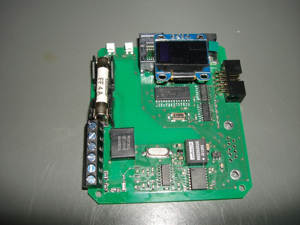

Aus diesem Grund habe ich mich von AVR verabschiedet. Ich bekomme bei
PIC24/dsPIC33/PIC32 mehr Wumms und viel bessere Peripherie zum annähernd
gleichen Preis. Ich arbeite gerade an einem ähnlichen Projekt, aber nur
einphasig. Als Controller sitzt ein PIC24FJ64GA002 (32 MHz) mit auf dem
Board, und wenn der nicht reicht, gibt es pinkompatible dsPIC33EP mit
140 MHz internem Takt. Ich habe also genügend Luft nach oben.

Von der Leistung her: Ich verwende einen Cirrus CS5490, weil der klein
(SO16) und billig ist. Der gibt aber seine Werte als Festkommawert von 0
bis 1.0 bzw -1.0 bis +1.0 heraus, so dass man die realen Werte per
Skalierungsfaktoren etc ermitteln muss. Also ganz so einfach ist das
hier nicht.
