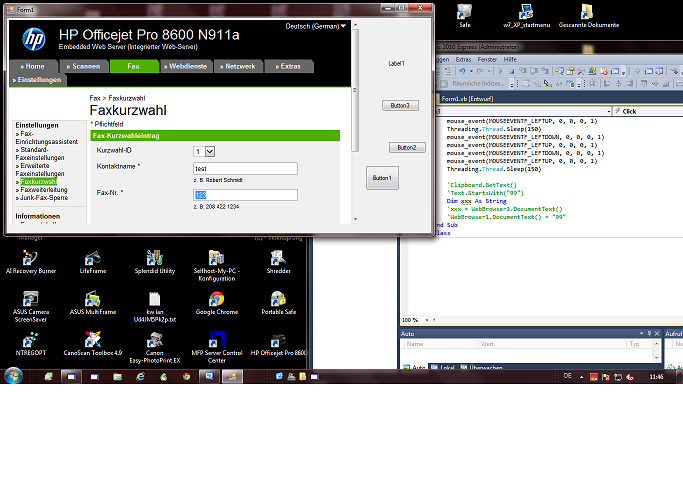

ich möchte in den Netzwerk-hp officejet 8600 aus einer Datenbank
Faxnummern automatisch eingeben.
mit diesem code

komme ich bis zur Selektion des Eingabefeldes.
Mit Ctr-V kann ich jetzt die gewünschte Eingabe per Hand vornehmen. Wie
bekomme ich vb dazu, den Text im selektierten Textfeld zu ersetzen?

Arc Net schrieb:
vielen Dank für die Antwort
<input id="contactPhoneNumberField-Inp" type="text" class="gui-input-field text" maxlength="55" alt="">
 WebBrowser1.Document.GetElementById("contactPhoneNumberField-Inp").SetAttribute("value", "555")
geht aber leider auch nicht

Gast #3989119
Arc Net schrieb:
> Edit: Statt Timer vielleicht auf das DocumentCompleted-Ereignis des
das hatte ich versucht. WebBrowser1_DocumentCompleted kommt nicht. Bei
refresh springt der Webbrowser auf die Ausgangs-Url zurück. Deswegen die
Bastelei mit Cursor/ Maustasten. Mit Timern funktioniert das ganze jetzt
perfekt:
