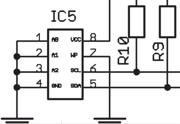

Hallo Zusammen,
ich habe es zum laufen bekommen:D.
Mein altes Eeprom war kaputt, der WS war auf HIGH und nicht auf LOW und
die PullUP Widerstände sind mit 10k zu hoch. Aber dank eurer Hilfe und
ein bisschen suchen im Datenblatt läuft es jetzt.
Unterm Strich bedeutet das also die Widerstände 9 & 10 auf dem Pollin
Board mit zwei 1k Widerständen tauschen und WS irgendwie auf LOW legen
dann läufts!
Vielen Dank!!!!
LG

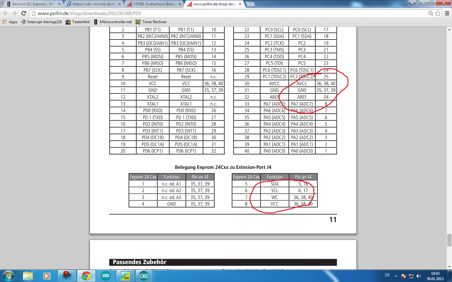

Hallo Kai,
nein habe ich nicht (siehe Anhang).
Pollin hat den richtigen Schaltplan aber nicht die richtige Tabelle oder
das Board. Kann sein dass das Problem bei der 2.0.1 Version behoben
wurde habe nämlich ein 2.0.0.
LG
