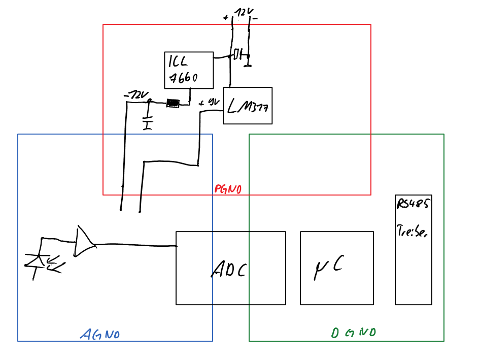

ich arbeite zur Zeit an einer für meine Verhältnisse sehr komplexen
Schaltung. Auf der Analogseite befindet sich eine Photodiode, ein
Transimpendanzverstärker sowie ein PGA. Der Verstärkungsfaktor liegt in
der Größenordnung 10^9 . Auf der Digitalseite ist ein ADC (ca. 500SPS)
sowie ein Mikrocontroller zum auslesen des ADC und verschicken der Daten
über RS485.
Aus Erfahrung mit Testschaltungen der Analogseite weiß ich, dass
kleinste Störungen durch unzureichende Abschirmung, Ground-loops usw.
extreme Fehler verursachen.
Der Plan ist eine 4-lagige Platine zu entwerfen. Die beiden
Masseflächen, DGND und AGND, werden unterhalb des ADC verbunden. Die
Platine wird 12V Eingangspannung versorgt. Die Analogseite benötigt 9V
und -9V. Die 9V möchte ich mit einem LM317 Spannungsregler erzeugen. Die
negative Spannung mit einem ICL7660 und einem nachgeschaltetem LM337. Wo
platziere ich die Spannungsregler auf der Platine? Nahe dem "großen"
Eingangskondensator oder auf der Analogseite? Am meißten Sorge macht mir
die ICL7660 Ladungspumpe. Unter allen Umständen muss "Dreck" auf AGND
vermieden werden.
Grüße
Benny
Gast #3988946
Das wichtigste bei einen solchen Design ist die Logische Zerlegung der
einzelnen Funktionseinheiten und einer passenden Anordnung. Erst danach
kann man sich ein passendes Konzept ausdenken. Physikalisch betrachtet
würde ich nur eine Massefläche verwenden und nur räumlich mit
AGND/DGND/PGDN trennen.
Ich habe mal eine Kindergartenzeichnung im Anhang beigefügt. :>
Der Rest ist ein sinnvolles Konzept und Leitungsgebunde Störungen und
Störer voneinander zu entkoppeln. Den LM337 z.B würde ich weglassen und
die Ausgangsspannung mit einen sinnvoll dimensionierten LC-Filter
entkoppeln.

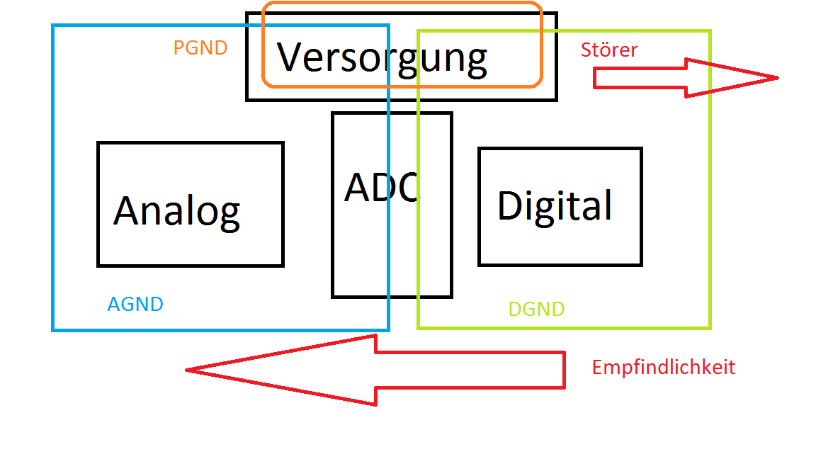

Gast #3989144
Vielen Dank für die tolle Antwort! :)
Im Anhang befindet sich das neue räumliche Konzept.
Vom Verstärker fliesst dann ein Strom durch den ADC über DGND zur
Spannungsquelle. Ist das ein Problem? Oder solltee jetzt ein ADC
verwendet werden der AGND und DGND isoliert?
Sehe gerade im Datenblatt des LM337, dass dessen ripple rejection
deutlich schlechter ist, wie die seines positiven Bruders.
Gast #3989355
Natürlich fließt dann ein Strom über die Masse zu den einzelnen
Versorgungsblöcken zurück. Aber der Trick an dieser räumlich Trennung
ist es das man vermeidet das der Versorgungsstrom des Mikrocontrollers
an deinen Transimpendanzverstärker vorbeifließt und dort Störungen
verursacht.
Aufgrund deines Lagenaufbaus kannst du sogar eine vollständige
Massefläche* vorsehen welche damit hervoragende Eigenschaften besitzt.
Weil wenn jetzt doch mal ein Strom irgendwo fließt, ist die Störung
gering da RxI=U ist. Intern ist der ADC sowieso verbunden, im
Zweifelsfall kann auch über den ADC ein Strom fließen.
Mach dir mal keine sorgen um die PSSR des LM337 da diese Werte im
Zweifelfall nicht erreicht werden und stark durch das Layout bestimmt
werden!
*Nicht das wir uns falsch darstellen: Betrachtet gibt es nur eine
Massefläche, welche aber Abhängig vom Ort Logisch einer Funktion
zugeordnet ist. Ansonsten verliert man den Überblick.

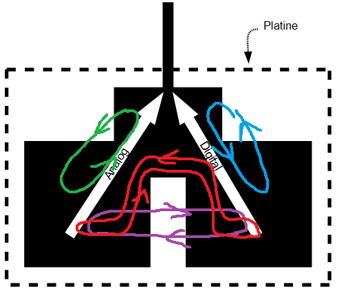

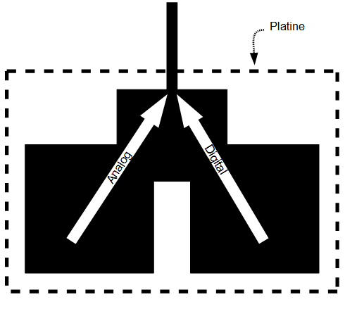

Gast #3989413
Im Anhang habe ich nochmal gezeichnet wie ich mir die Massefläche
vorstelle und wie die Ströme fließen. Der Schlitz in der Mitte macht es
Strömen von der Digitalseite schwerer den Analogteil zu stören.

Gast #3990343
Genau das tut die Aussparung eben nicht.
Durch die Aufteilung hast du gesorgt das der Versorgungsstrom von z.B.
Digitalen Bauteilen nicht durch deine Analogen Teil fließt was einen
Haupteil der Störungen sorgt. Da aber alles galvanisch miteinander
getrennt ist und du mit den Mikrocontroller über IO-Pins etwas im
Analogen Teil steuerst fließen trotzdem kleinere Ströme dort hin.
Bild 1:
Rot: Stromfluss mit Aussparung
Violett: Stromfluss ohne Aussparung
Mit der Aussparung zwingst du den Strom in einer größeren Schleife zu
fließen als nötig, an den Randstellen der Rechteckigen Aussparung wird
die Stromdichte höher sein als woanders, wodurch sich die einzelnen
Teilströme sogar überlagern. Die eigentlich Niederimpendante Massefläche
bekommt sogar zusätzliche Ohmsche und Induktive Anteile.
Bild 2:
Blau: Der Digitale Versorgungsstrom würde niemals durch den Analogenteil
fließen, da du räumlich getrennt hast. Mit einer Aussparung erkauft man
sich Nachteile welche auf dem ersten Blick nicht ersichtlich sind.
