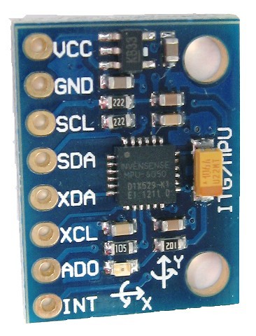

Bewegungssensor analoge Spannung
#3989632
SDA und SCL deuten aus I2C-Bus hin, den Rest wirst Du im Datenblatt zu
dem IC finden. Aber das ist nicht das, was Du suchst, es hat nur
digitale Ausgänge.
Und alles was der Arduino kann, kann man auch mit anderen
Microprofessoren machen, auch wenn Google das nicht auf Anhieb verrät.
Gast #3990284
Der MPU6050 ist sehr mächtig und hat ein digitales Interface. Du
möchtest etwas "Einfaches" mit einem schlichten analogen Ausgang,
richtig? Ich denke, Du hast vlt. nicht die richtigen Suchbegriffe bei
Google verwendet, z.B.
acceleration sensor analog output
Da kommt dann so etwas wie der ADXL335 zu Tage.
