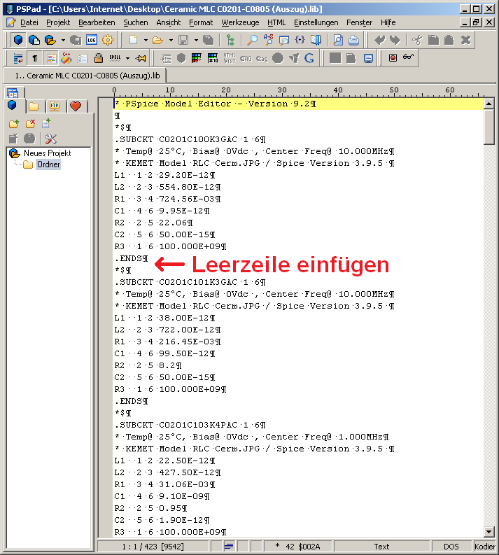

ich habe mehrere längere Textdateien, die wie die Textdatei
"Ceramic_MLC_C0201-C0805__Auszug_.lib" im Anhang aufgebaut sind. Für
eine besserer Übersicht würde ich sehr gerne, wenn die Zeilen ".ENDS"
und "*$" direkt untereinander stehen, dazwischen eine Leerzeile
einfügen. Leider will mir die Definition der entsprechenden regulären
Ausdrücke für das Suchen & Ersetzen in dem Editor PSPad 4.5.7 nicht
gelingen. Hat jemand von Euch einen Tipp für mich?

Nach etwas längerem Hin und Her bin ich jetzt auch bei Notepad++
gelandet. In der derzeigen Version von PSPad (Ver. 4.5.7) ist es nicht
möglich nach mehrzeiligem Text zu suchen. Es gibt hierfür zwar das
Add-On "phreplace" allerdings habe ich es nicht geschafft diese Add-On
auf meinem System (Windows 7) zum Laufen zu bringen. Beim Aufruf stürzt
es kommentarlos ab.
Zitat: "phreplace is a multi-line search and replace add on for PSPad."
http://www.phdesign.com.au/phreplace/
Deinen Ansatz habe ich für mich noch etwas angepasst. Falls bereits eine
Leerzeile vorhanden ist soll keine weitere Leerzeile eingefügt werden.
Dies konntest Du natürlich nicht wissen.
Suche: (\.ENDS[ \t]*?\r\n)(\*\$)
Ersetze: \1\r\n\2
