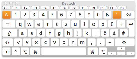

Falls jemnd weiß, wie man mit einer IBM-Tastatur an einem Mac einen
Backslash schreibt ...

Persönliche Seite #3990037
Mit einer Mac-Tastatur am Mac ist es Alt+Shift+7.
(Zur weiteren Ergötzung: Die eckigen Klammern gibt es mit Alt+5 und
Alt+6, geschweifte mit Alt+8 und Alt+9, das Pipe-Symbol mit Alt+7).
Man kann sich die Tastaturbelegung auch anzeigen lassen, dazu muss in
den Systemeinstellungen unter "Tastatur" das Häkchen bei "Tastatur- und
Zeichenübersichten in der Menüleiste anzeigen" gesetzt sein.
Am rechten Ende der Menüleiste erscheint (bei all den anderen dort
eingeblendeten Symbolen ein neues, das beim Draufklicken ein Menü
anzeigt, in dem man sich eine Tastatur- und Zeichenübersicht einblenden
lassen kann.
Die Tastaturübersicht ist eine Bildschirmtastatur, die ihre Belegung an
den Zustand von Alt- und Shift-Taste anpasst ...
Gast #3990874
\ ahhh   auf der IBM Tastatur auch ...
