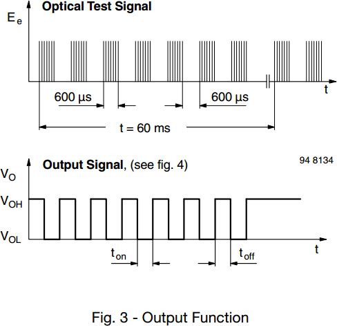

Gast #3990072
Vorsicht: Die praktischen TSOP Empfänger reagieren auf moduliertes IR
Licht. Soweit stimme ich zu. Aber dieses muss auch noch zusätzlich mit
einer Frequenz um 1kHz gepulst werden - zum Beispiel wie bei RC5.
http://i.stack.imgur.com/uPSjS.gif
Also muss der IR-Sender doppelt moduliert werden. Dazu reicht ein
einfacher NE555 nicht aus, wohl aber ein doppelter.
Dennoch würde ich für diese kurze Entfernung einen TSOP nehmen, weil sie
so schön kompakt sind und problemlos zuverlässig arbeiten.
Für den Sender kann man ja eine separate Platine mit zwei Taktgebern
oder einem Mikrocontroller (z.B. ATtiny13) verwenden.

#3990106
Das ist ein Beispiel für die Modulation des Trägersignals:
Die Pulse oben sind das Trägersignal, das alle 600µs ein- und
ausgeschaltet wird, dadurch hat man am Ausgang das Empfängers ein
Rechtecksignal mit einer Periodendauer von 1,2ms.

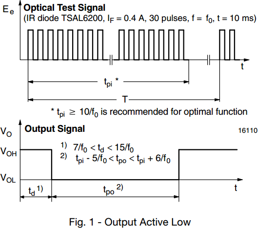

Gast #3990107
Hi
>Ich hab mir das Datenblatt vom VISHAY TSOP 312xx angeschaut. Da muss
>nichts mit 1kHz gepulst werden.
Das sehe ich anders. Was meinst du wohl was der Anhang meint?
MfG Spess

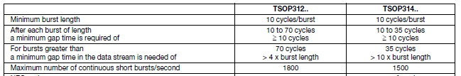

#3990122
Das sind die Burst des Trägersignals, also bei 38kHz 13us an und 13µs
aus.
Erst nach 10 Bursts (260µs) reagiert der Ausgang und schaltet auf GND.
Hat man zwischen 10 und 70 Bursts gesendet, muss man die Zeit von 10
Burst warten damit der Ausgang wieder auf Hi geht.

#3990484
Du kannst es auch erstmal ohne Modulation versuchen.
Das Problem bei diesen Dauer-Burst, der Lichtstrahl muss dann schon für
einige Millisekunden (~50ms) unterbrochen werden damit der TSOP-Ausgang
wieder auf Hi geht.
Kannst du einfach mal testen, eine LED am TSOP-Ausgang anschließen.

Gast #3990895
HI
>wieder auf Hi geht.
Das Problem  bei diesen Dauer-Burst ist die AGC die dicht macht.
When a data signal is applied to the product in the
presence of a disturbance, the sensitivity of the receiver is
automatically reduced by the AGC to insure that no spurious
pulses are present at the receiver’s output. Some examples
which are suppressed are:
• Continuous signals at any frequency
MfG Spess
