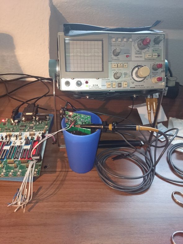

Hallo alle zusammen!
Da mir dauernd meine Zimmerpflanzen verrecken weil ich das Gießen
vergesse habe ich mir eine kleine Lösung gebaut.
Die Idee ist, dass verschiedene Stoffe verschiedene Permittivitäten
haben. Also ein Kondensator mit gleicher Plattengröße eine
Kapazitätsänderung erfährt, wenn sich das Medium zwischen den Platten
ändert.
Da trockene Erde und feuchte Erde deutlich andere ε haben, lässt sich
also der Wassergehalt über die Kapazität eines Kondensators mit
"Dielektrikum" Erde bestimmen.
Die Ausführung besteht nun darin, die Kapazität (bzw. damit
zusammenhängende Größen) eines Kondensators zu messen. U.a. kann der
Strom beim Anlegen einer Spannung gemessen werden.
Zweckdienlich ist eine Sägezahnspannung, die mittels Integrator recht
einfach erzeugt werden kann. Da der Wald und Wiesen IC LM358 immer zwei
OpAmps an Bord hat, können wir den zweiten gleich noch als
Messverstärker benützen (was aufgrund der recht hohen Ströme eigentlich
nicht mal von Nöten wäre).
Der Strom wird also durch einen Widerstand geleitet, an dem eine
messbare Spannung abfällt. Diese wird noch verstärkt und an den ADC
eines uCs geführt.

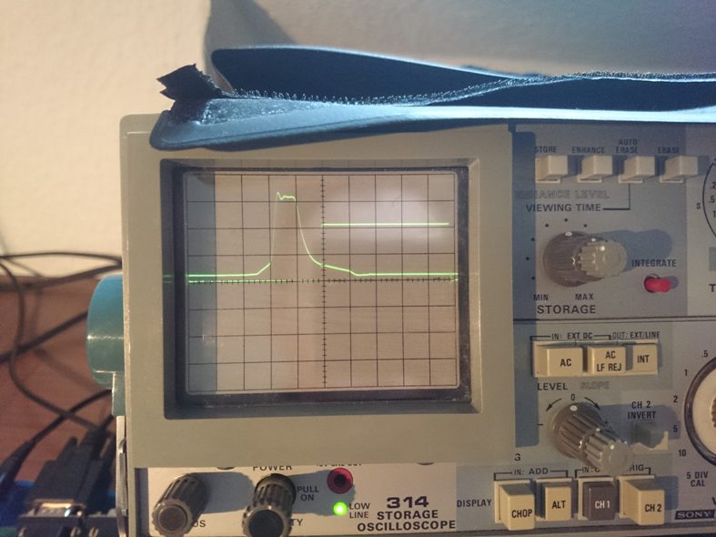

Die beiden Oszi Bilder zeigen recht schön die Änderung von Pflanzenerde
die einen Tag trocknen durfte. X DIV = 5us, Y DIV = 100mV
Neben dem eigentlichen Messaufbau beinhaltet die Platine noch einen
Taster mit dem die Alarmgrenze festgelegt werden kann, einen
Spannungsteiler zum Prüfen der Batteriespannung und einer hellen LED,
die als Alarmgeber fungiert.
Gespeist wird über eine CR2032.
Zum Stromsparen wird per Watchdog alle 8sec eine Messung durchgeführt,
den rest der Zeit befindet sich der uC im Tiefschlaf und es werden der
LM358 und der Spannungsteiler abgeschaltet.
Im Anhang zu sehen sind u.a. Bilder der ersten Charge an Platinen (die
leider einen Fehler hat und nur mit bastelei funktioniert), so wie
Schaltplan und Layout.
