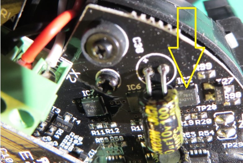

durch einen Absturz, gebrochener Motorträger und ein dadurch
entstandenen Kurzschluss am Kabel des Motors ist leider ein MOSFET auf
dem Board abgeraucht!
Leider kann ich den Typ BA2111 (auf meinem Board BA3311) oder 7611 ?
nicht im Netz finden :-(
gibt es einen Vergleichstyp, den ich benutzen kann?
steht ein Datenblatt zur Verfügung?

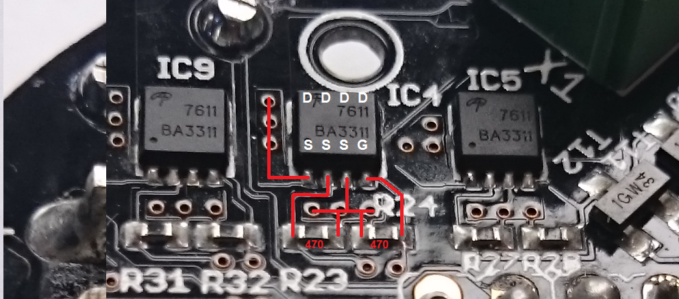

Der SI7611 von Vishay hat die gleiche Größe, passt aber leider nicht zum
Layout  (pin 1-3 Surce ) !?
Kennt jemand das Herstellerlogo auf dem Mosfet ?
