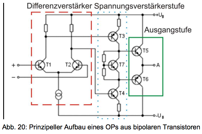

Also handelt es sich um ein nichtlinearer Effekt? Aber welcher
Transistor würde denn jetzt hier das Problem sein? Gehen da die
Transistoren aus dem Normalbereich raus?

Gast #3990671
Doofi schrieb:
> Aber welcher Transistor würde denn jetzt hier das Problem sein?
Komische Schaltungen, so sieht kein OPV innen aus. T4 zieht den
Kollektor von T2 soweit nach unten, dass der nur mit einem
Basispotentiol ganz dicht an -Ub funktionieren könnte, die Schaltung
also gar keinen brauchbaren Gleichtakt-Eingangsspannungsbereich hätte.
Wenn man die Basis von T4 vom Kollektor von T2 abmacht und T4 als
Konstantstromquelle schaltet, bekommt man einen funktionierenden OPV.
Die Kapazität, die die SlewRate bestimmt wäre dann die
Kollektor-Basis-Kapazität von T3. Die Stromquelle des Diff bestimmt den
Umladestrom.
> Gehen da die Transistoren aus dem Normalbereich raus?
