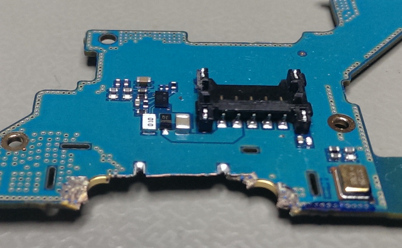

ich hab ein Problem, bei dem Reparaturversuch einer defekten Mikro-USB
Buchse ist sie mir samt PCB aus dem Mainboard des Tablet gebrochen. Das
Tablet funktioniert noch!

Und auf der anderen Seite kann man die Leitungen auch nicht sehen?

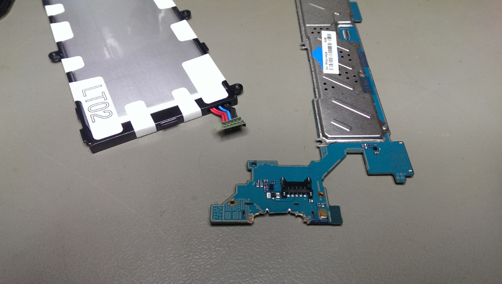

Das ganze ist sehr klein, ich habe mal versucht das gut abzulichten.
Den Akku direkt am Netzteil laden ja..... ist mir zu gefährlich.
Wie müsste ich das überhaupt anschliessen? 2. Bild
Wovor fürchtest Du Dich denn?
Kabel ausmessen. Ich würde vermuten daß die beiden schwarzen sowie die
beiden roten parallelgeschaltet sind, also das mal durchmessen. Das
blaue dürfte vermutlich eine Messleitung sein, entweder mit einem NTC
oder mit serieller Kommunikation.
Die Akkuspannung wird wohl an Schwarz/rot abgreifbar sein, da müssten
jetzt also irgendwas zwischen 3 und 3,5V anliegen.
Aber das kannst Du alles recht leicht mit einem Multimeter rausfinden.

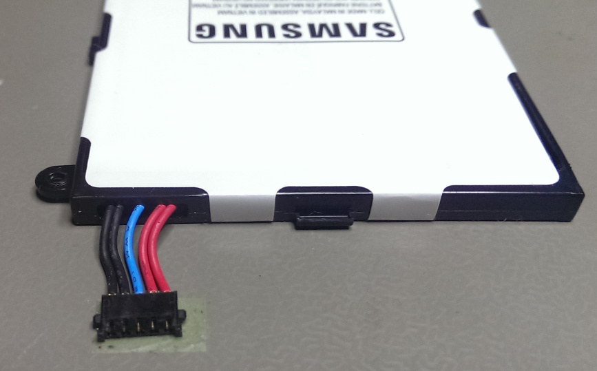

von Jan V. (cameljoe)
Also ich hab das jetzt mal durchgemessen. +/- sind parallel geschaltet.
Von Blau nach Plus liegen 3,540V an.
Soooo Statusupdate:
Er lädt jetzt seid 20 Minuten. Letzer Akkustand war 2% bei 3,54V
Am Anfang hat er sich 600mA gezapft.
Jetzt nimmt er noch 500mA.
Der Akku ist kalt... soweit so gut ;-)

Abgesehen davon, daß ich es interessant finde, wie man bei einem
Reparaturversuch diesen ... massiven Schaden anrichten kann, so lässt
das Detailbild
http://www.mikrocontroller.net/attachment/246068/IMAG0096.jpg erkennen,
daß der Steckverbinder mehr als 5 Anschlüsse hatte.
Und damit ist das keine normale USB-Buchse, sondern irgendwas
proprietäres.
Allerdings lässt das Detailbild auch diverse zum Steckverbinder führende
Leiterbahnen erkennen, unter anderem auch zwei schön breite -- bei denen
der Verdacht, daß die für die Spannungsversorgung zuständig sein
könnten, daher nicht von der Hand zu weisen sein dürfte.
Sofern der von der Platine "abgemachte" Rest noch in irgendeiner Weise
erkennbar ist, könnte es ja durchaus möglich sein, die Kontakte des
Steckverbinders mit Drähten mit den korrespondierenden Leiterbahnen der
Platine zu verbinden.
Alternativ besorgt man sich als Ersatzteil den dort verbauten
Spezialsteckverbinder (wie bereits geschrieben: Micro-USB hat 5
Kontakte) und knüppert den wieder dran.

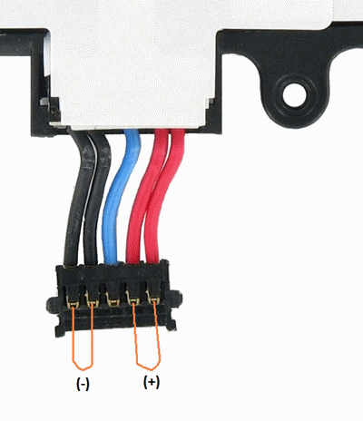

von Normen (Gast)
den Akku extern laden (im Tablet ) ist kein problem.
Stecker mit einem kleinen Schraubendreher aushebeln.
( Schraubendreher unter die Drähte schieben und nach oben drücken)
Es gibt auch Videos im Internet wie ein Akku gewechselt wird.
Mein Akku war total platt 0V !  (sollte nicht passieren!)
Ein leerer akku ist nicht gut, ein auf immer wieder auf voll geladener
aber auch nicht.
Ich habe mein Akku mit 4V und 0,40 A beliebigen Netzteil aufgeladen.
Ca. 10-12 stunden. Der Akku ist zu alt (von 2012)
Ich kann ihn aber noch ein paar stunden benutzen und das Originale Lade
Gerät geht jetzt auch wieder.
https://abload.de/img/akkuixsb8.jpg
Wie auf dem Bild zu sehen ist habe ich Drahtbrücken in den Stecker
eingefügt.
(dünner wie Klingeldraht) Verbunden wurden beide roten (+) und schwarzen
(-) Drähte.
Daran habe ich ganz vorsichtig krokodilklemmen für +/- befestigen.
Normen
