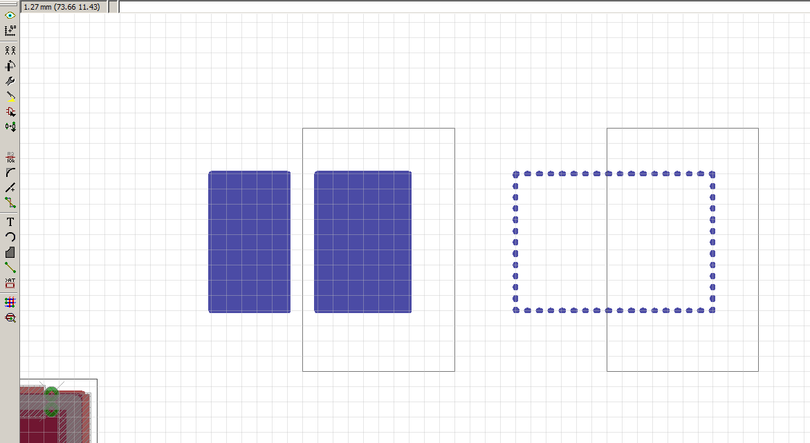

ich hab immer wieder das Problem, das Polygone nicht bis zum Rand
(Dimension-Layer) ausgefüllt werden. Der Screenshot soll zeigen was
passiert.
Das Polygon-Ausfüllen stopt schon in der Nähe von Linien des Dimension
Layer.
Wie könnte man das ändern?
Hab leider keine Idee wonach ich googeln könnte, deshalb frag ich.
Falls du die Leiterplatten fertigen lassen möchtest, solltest du das
unbedingt mit dem Fertiger abstimmen, weil meist ein Standardabstand zur
Fräskontur eingehalten werden muss.
