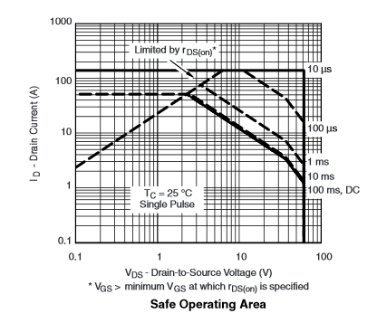

kann ich den transistor (SUM55P06) laut die Kurve im Anhang bei einer
drain-source spannung von 20V mit bis zu 5-6A ohne Kühlkörper betreiben?
 Verstehe ich das richtig?

mhh schrieb:
> Wenn Dein feuchter Finger ihn dabei auf 25°C hält: ja.
> Nicht ganz.
aber 3-4A müsste ohne kühlung funktionieren oder?
Nicht bei 20V über dem Transistor.
(Wenn ich vermute, daß Du bei 20V Betriebsspannung eine Last an und aus
schalten möchtest, ist das was anderes als Deine Formulierung der Frage
ausdrückt.)

mhh schrieb:
> ausdrückt.)
ich meine 3-4A Dauerstrom.

6 Amps² x 0.025 Ohm = 900 milliwatt. Wird knapp, sollte gehen, wenn auf
der Platine ringsrum gut Kupferfläche zum Wärmetransport vorhanden ist.
Ich hatte IRF5305 (die SMD-Variante). der hat 60milliohm. Da musste ich
zwei parallel schalten, um 5Ampere ohne Kühlung zu schalten. Wurden (mir
persönlich) zu warm. Aber eben auch alles OHNE Kühlung. Und TO-252.
Daher gehe ich davon aus, das 25 milliohm ein drittel sind und das
passen sollte. Viel gerechnet habe ich jetzt nicht. Wer will, kann das
gern verifizieren und genauer nachrechnen (thJC usw)
Axelr.

Wenn Du aber 40Volt über 4Ohm an den FET schaltest und diesen soo
durchsteuerst, das die halbe Betriebsspannung über ihm stehen bleiben
(Class-A Endstufe beispielsweise, wissen wir immernoch nicht)
Dann - ja dann hast Du ein Problem. Dann fliessen 5Ampere und Du hast
deine 20Volt. 5 x 20 = 100. Bei 100 Watt MUSS man kühlen.

Gleich auf der ersten Seite steht doch klar und deutlich: 3,75W bei
Montage auf FR4 und 1 Quadratzoll Kupferfläche! Darunter ist auch noch
der Wärmewiderstand mit 40K/W für diesen Betriebsfall angegeben.
Die SOA dafür wirst du in keinem Datenblatt finden, die gibts nur für
Maximalleistung.
Arno

Stimmt!! Wer lesen kann... habe ich gar nicht drauf geachtet.
Ich hatte zwar für meine Antwort nach dem Wärmeübergangswiderstand im
Datenblatt gesucht, aber nur das Diagramm mit der thermischen "Trägheit"
gefunden.
Konnt ja keiner ahnen, das sowas gleich auf der Seite steht- also
wirklich ;)
