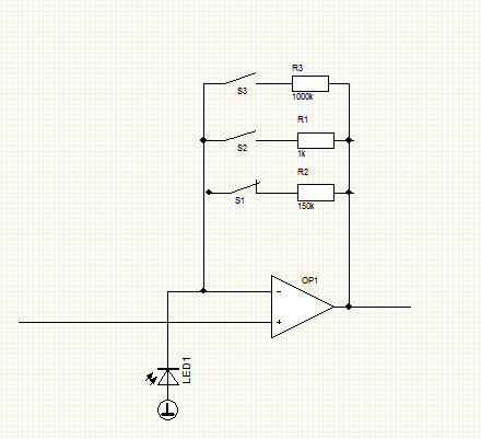

Hallo Leute, bräuchte eure Hilfe.
Könnt ihr mir ein Schalter empfehlen, der 4 Schaltstellungen hat und
diese elektronisch über ein Arduino steuerbar sind?
Wichtig wäre dass die die Schaltstellungen keinen Einfluss auf die
Elektronik hat, zb. kann ich kein Transistor verwenden(muss nämlich in
die Rückkopplung eines Transimpedanzverstärker eingebaut). Ziel ist es
durch die Schaltstellungen den Verstärkungsfaktor zu ändern.
Habe schon an einen Relai gedacht, die sind jedoch teuer und belasten
(glaube ich) die Quelle ziemlich gut. Die ganze Schaltung hängt nämlich
an einer 9V Block Batterie(Arduino , 3 oder 4 Ops, Power LED).
Viele Grüße
Kostik

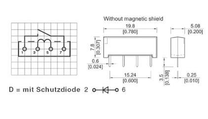

OP #3992114
Reed Relais, das war das Stichwort! Perfekt danke Jungs.
Noch ne kurze Frage bezüglich der Freilaufdiode. So wie ich das sehe
muss ich Pin2 mit Pin3 verbinden und Pin5 mit Pin6, damit diese
überhaupt wirken kann. Pin23 wäre dann VDD und Pin56 GND?
