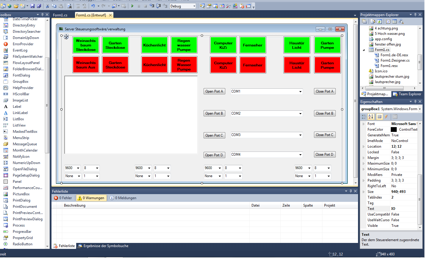

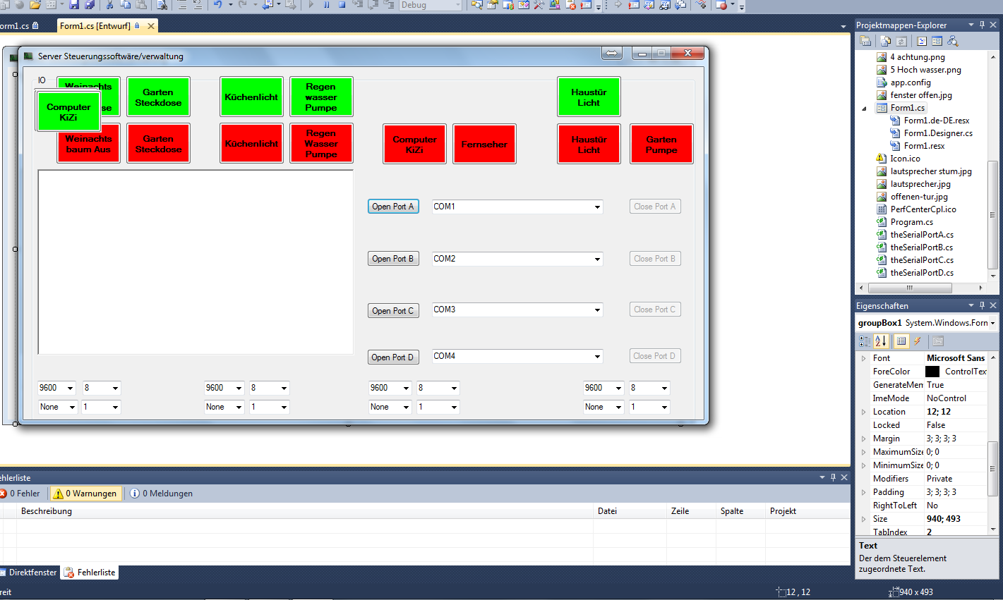

Irgendwie verrücken sich die butten von selber immer wieder ich bekomme
es nicht in den griff habe diese schon mehr fach gelöscht und neu
erstellt?
An was könnte dies liegen ?
DANKE

Sehe ich das auf deinen Screenshots richtg, du hast da eine Groupbox
"IO" und inige der Buttons liegen "auf dem Rand"?
Verschieb die mal so dass die alle innerhalb liegen.
Wenn das nicht hilft bitte mal unter Viev -> Other windows -> Document
Outline gehen und den dort dargestellten Tree posten.

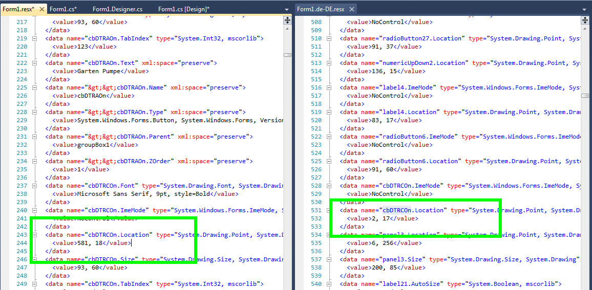

Du hast 2 wiedersprüchliche Resource Files in deinem Projekt.
Wohl eigentlich gedacht für 2 Sprachen.
Am einfachsten kannst du das lösen, indem du das File Form1.de-DE.resx
aus dem Projekt entfernst.
Siehe auch die beiden Angehängten Bilder.
