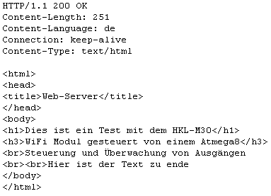

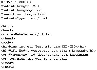

Schicke ich seriel Daten einer simplen HTML mit reinem Text als Inhalt,
dann klappt das wunderbar :
- siehe Anhang: html1.gif

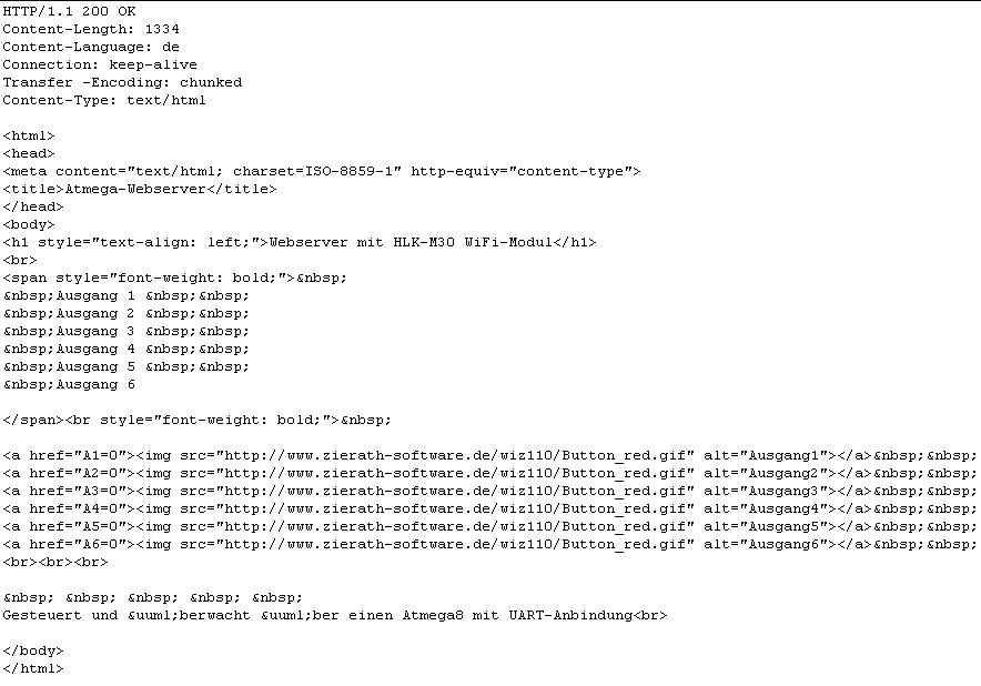

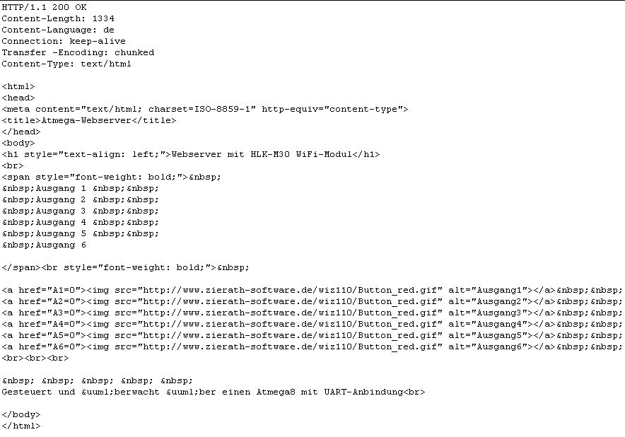

Wenn ich jetzt allerdings auch das ein oder andere Bild als Button
nutzen möchte , dieses dann als Daten wie folgt sende :
- siehe Anhang: html2.gif
Wird nur bis zu den Bilder etwas dargestellt , jedoch die Bilder und
nachfolgender Text fehlen.

Persönliche Seite #3992181
Die Graphiken kommen also offensichtlich von einem anderen Webserver.
Sie können nur dargestellt werden, wenn dieser andere Webserver auch
verfügbar ist.
Was geschieht, wenn Du diese Seiten als html-Datei speicherst und mit
Deinem Webbrowser anzeigen lässt?
Welchen tieferen Grund hat es, daß Du Deine "Webseiten" hier als
GIF-Datei postest?
OP #3992296
> verfügbar ist.
Der Webserver steht immer zur Verfügung und die Daten sind auch dort
enthalten.
Ich habe schon einige (WiFi)-Webserver gebastelt und probiert (roving
networks rn-171 , Wiznet xxx , ESPxxx , ect ) und nutze zum Testen immer
die gleichen Grafiken.
