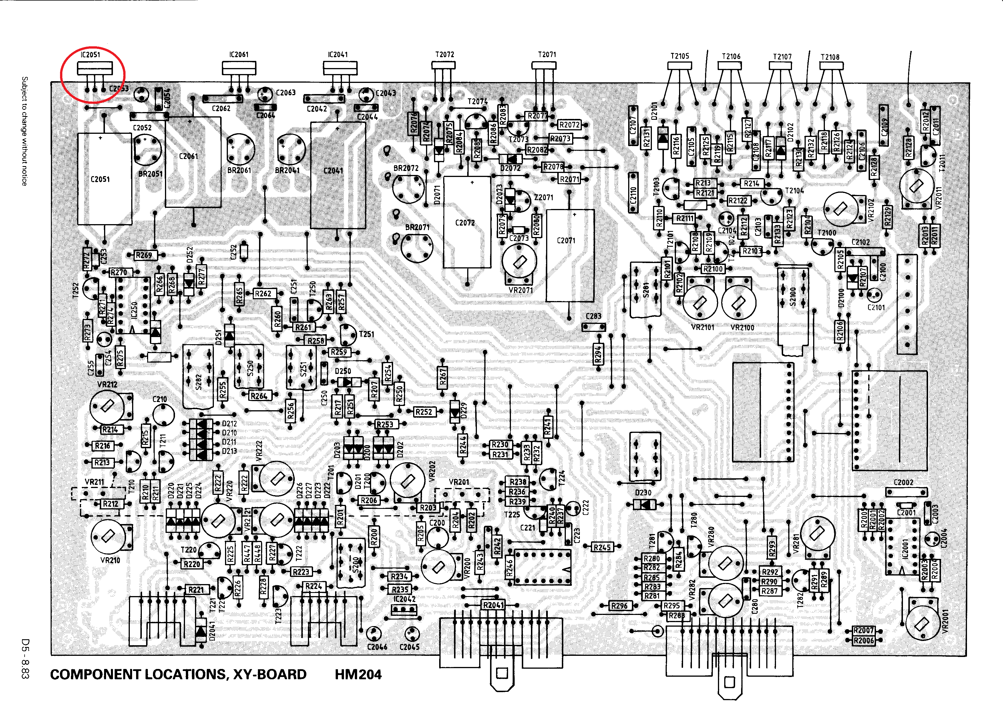

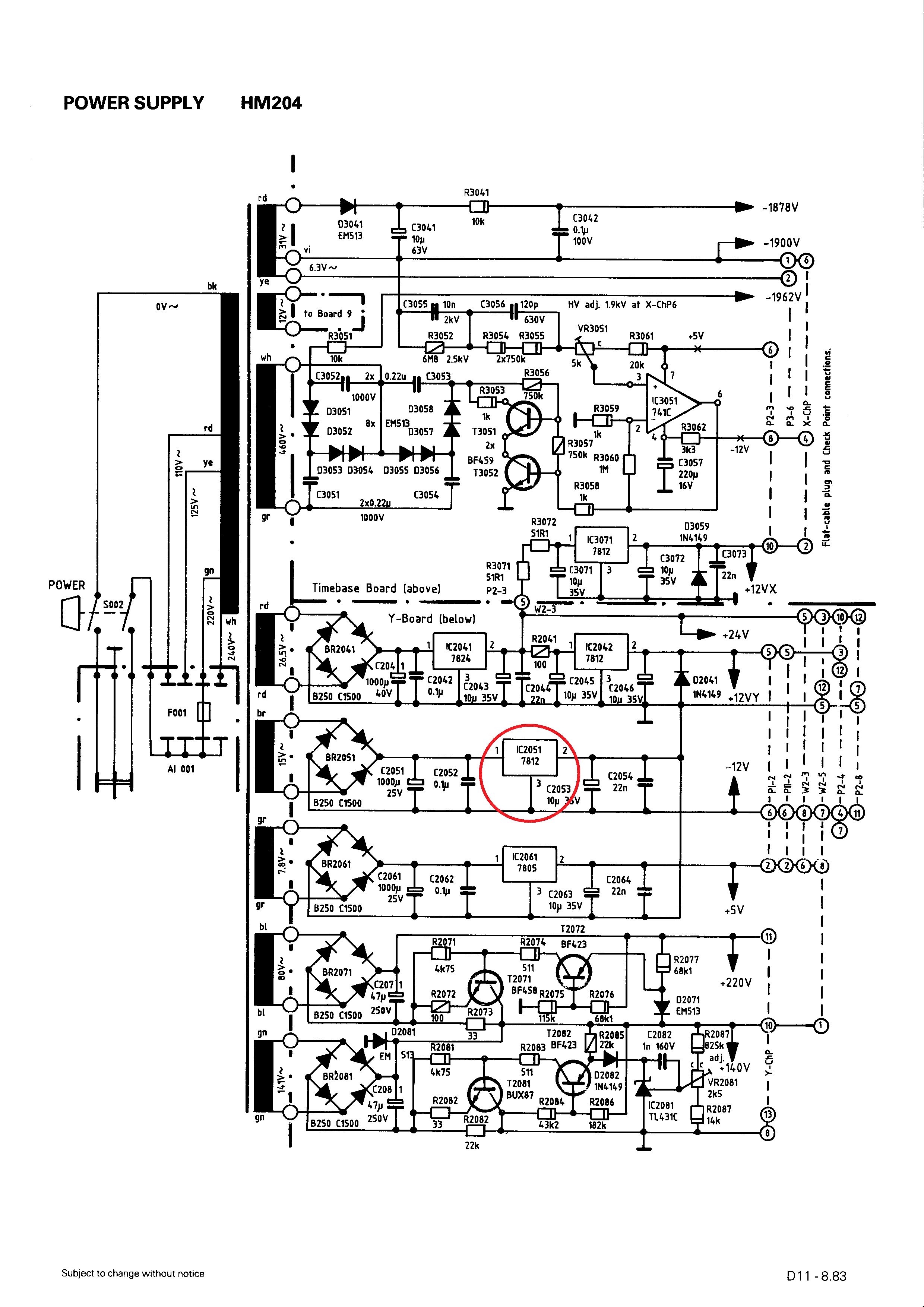

Ich habe an meinen Oszilloscope Hameg HM 204 den Komponententester
repariert. Jetzt funktioniert der Komponententester 1 A. Nachdem ich die
Leiterplatte wieder eingebaut hatte funktionierte das Oszilloscope
kurzzeitig perfekt. Nachdem ich den im Schaltplan benannten
Spannungsregler noch einmal abgeschabt habe und eine Glimmerscheibe
angebracht habe funktionierte auf einmal der Spannungsregler nicht mehr.
Am Ausgang des Reglers wo 12 Volt anliegen müssten kann man keine
Spannung mehr messen. Habe den Spannungsregler schon ausgetauscht gegen
einen neuen. Das Ergebnis war das gleiche. Komponententester
funktioniert tadellos. Was nicht mehr zu sehen ist ist der
Elektronenstrahl. Was kann den vermutlichen Kurzschluss ausgelöst haben.
Wo müsste ich suchen damit der Spannungsregler wieder seine gewünschte
Vollzahl anzeigen kann. Habe einmal zum besseren Verständnis zwei
Schaltbilder mit angehängt. Vielleicht kann mir jemand
helfen.Spannungsregler habe ich rot gekennzeichnet.
Mit besten Grüßen Ging

Hallo
Abgeschabt (soll natürlich abgeschraubt heißen) Schreibprogramm.
bei dem Spannungsregler 1 ist Eingang 2 ist Masse 3 ist Ausgang.
Wenn ich den Spannungsregler eingelötet habe sind jetzt auf einmal, wenn
ich mit einen Ohmmeter Messe an Eingang zwei Masse und an Eingang 3 auch
an Masse. Spannungsregler ist aber noch nicht am Kühlkörper
angeschraubt. Am Eingang liegen ca. 20 Volt an. Wenn Pin3  noch nicht
eingelötet ist. Ansonsten bricht die Spannung am Eingang zusammen. Ca. 6
Volt, am Eingang.
