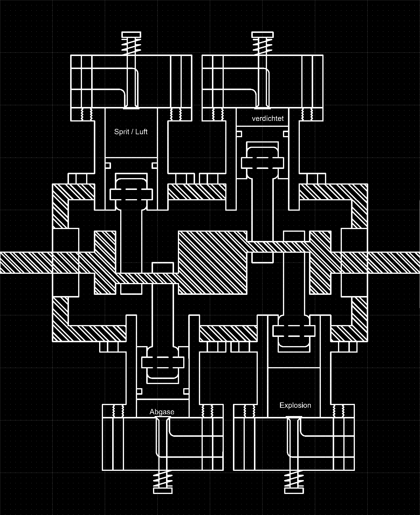

Hallo libes Forum, ich bin neu auf diesem Gebiet, also verzeit mir bitte meine Ausdrucksweise oder Unkenntnisse in den ein oder anderen Bereichen. Worum es geht, ich versuche einen Verbrennermotor von Grund auf selbst zu bauen, habe nicht unbegrenzt viel Geld zur verfügung und bin noch Schüler. (Der Verbrennermotor soll in einen Eigenbau-Panzer der innen noch ca.25-30 cm lang und 12cm breit ist) Ich bin auf das Problem gestoßen, dass ich eine elektronische Zündung brauche die sich schnell einschalten lässt und genauso schnell wieder aus geht. Also einen kleinen Lichtbogen den man auf Knopfdruck einschalten kann und mit einer Baterie betrieben wird die nicht so groß ist, da ich wenig Platz habe. Ich habe es schon mit einer Konstruktion aus dem Internet versucht, funktioniert aber komischerweise nicht. Vielleicht hat jemand eine Ahnung wieso am ende 2-3 Volt messbar sind, aber kein Lichtbogen entsteht. Die Batterie ist in Ordnung, der Wiederstand funktioniert auch, der Trafo ist neu und der Transistor auch. (Link: http://mosfetkiller.de/?s=elektroschocker ) Wie gesagt vielleicht hat jemand eine Ahnung wie man so etwas umsetzten kann. Als kleiner Ansatz bzw. Hilfe: ín manchen Schaltungen sind Kondensatoren die erst aufgeladen werden müssen, aber die Funken müssen jeder Zeit bereit sein und sehr schnell hintereinander wieder überspringen. Aber vielleicht gibt es ja Kondensatoren die eine passende Leistung erbringen und sich sehr schnell auf laden und entladen, sodass es für mehrere Funken pro Zündung reicht. Mit freundlichen Grüßen Philip M.

Philip M. schrieb: > Geplant ist ein 4Takt Otto > motor. Sportlich, aber nicht unöglich. Eine gute Drehbank sowie eine vernünftige Fräsmaschine sind hoffentlich vorhanden?! Der Aufbau lässt sich übrigens stark vereinfachen indem man eine Gemischschmierung mit einem Benzin-Öl-Gemisch verwendet.

Hallo, um was für einen Verbrennungsmotor handelt es sich, den Du bauen willst? Dein Schwarz-Weiß-Anhang ist leider wenig transparent: Handelt es sich dabei um einen gegenläufigen Vierzylinder? Eine Art Boxermotor? Philip M. schrieb: > (Der Verbrennermotor soll in einen Eigenbau-Panzer der innen noch > ca.25-30 cm lang und 12cm breit ist) > Ich bin auf das Problem gestoßen, dass ich eine elektronische Zündung > brauche die sich schnell einschalten lässt und genauso schnell wieder > aus geht. Also einen kleinen Lichtbogen den man auf Knopfdruck > einschalten kann und mit einer Baterie betrieben wird die nicht so groß > ist, da ich wenig Platz habe. > Ich habe es schon mit einer Konstruktion aus dem Internet versucht, > funktioniert aber komischerweise nicht. Vielleicht hat jemand eine > Ahnung wieso am ende 2-3 Volt messbar sind, aber kein Lichtbogen > entsteht. Die Batterie ist in Ordnung, der Wiederstand funktioniert > auch, der Trafo ist neu und der Transistor auch. Wenn es um verfügbares Volumen geht, solltest Du ergänzend auch noch die Höhe angeben. Du tischst uns hier einiges auf, das mir nahezu - hinsichtlich des (vermutlich) vorhandenen Volumens - unvereinbar zu sein scheint. Zündung auf Knopfdruck?? "Kleiner Lichtbogen"?? Du weißt hoffentlich schon, daß Du hierbei von sekundärer HV-Spannung einer Zündspule redest. Was voraussetzt, daß die Zündspule primär auch von einem entspr. Akkumulator zu versorgen ist. Soll heißen: Mit igendwelchen Pipifax-Batterien wirst Du hier eher nicht zurechtkommen können. Es sei denn, Du nimmst in Kauf, daß Dein Panzer nach einer geringen Wegstrecke wg. Zündungsproblemen stehen bleibt. Den geringsten Energie-Verbrauch hat die (längst antiquierte) unterbrecherkontaktgesteuerte Zündung. Wattverbrauch bei 1000 U/min des Motors: - 6 V-Spule 15 bis 20 W - 12 V-Spule 20 bis 30 W Im Vergleich dazu liegt eine Transistor-Spulenzündung (auch noch kontaktgesteuert) bei ca. 70 W. Maximale Funkenzahl/min: - 6 V-Spule 13000 - 12 V-Spule 18000 "Zündung auf Knopfdruck" ist m.E. ein kompletter Schmarrn. Ich kenne (bisher) keinen Motor, der seine Zündung nicht selbst steuert. Natürlich könntest Du die "per Knopfdruck" unterbrechen oder zulassen. Was jedoch voraussetzt, daß Du auch noch, z.B. ein per Funk betätigbares Bauelement, in Deinem ohnehin knappen Volumen unterbringen können müßtest. Ich fürchte, da bleibt nicht mehr viel Platz für Deinen Vierzylinder übrig: Auch ohne Funk-Bauelement. Nachdem Du ohnehin einen Motor bauen willst: Hast Du denn schon mal einen Einzylinder-Zweitakter in Erwägung gezogen? Das würde sich doch angesichts Deines knappen Volumens anbieten. Den müßtest Du auch nicht unbedingt selbst bauen. In Kettensägen sind solche Mini-Zweitakter verbaut. Mit Fliehkraft-Kupplungen, die bei einer bestimmten Drehzahl kraftschlüssig auf den Ketten-Antrieb wirken. Komm doch bitte etwas näher mit Deinen Vorstellungen rüber: So ganz ohne Tank oder Vergaser wird Dein Motor ja auch nicht laufen können. Wo willst Du denn das alles unterbringen können?
L. H. schrieb: > Eine Art Boxermotor? Boxer ist das lt.Zeichnung nicht, sondern ein 180°-V-Motor. Das ganze Unterfangen wird aber eh nix, aus mehreren Gründen, die weitgehend schon da stehen: - Eine Zündung, egal ob elektronisch oder Unterbrecher, wird mehr Leistung schlucken, als das Ding n der Größe jemals liefern wird. Etwas bessere Chancen hätte man mit einem Glühkopfmotor (der je nach Definition ohnehin eher dem Dieselmotor zugeschlagen wird) - Wer so naiv herangeht, wird das weder von der Auslegung noch von der Fertigung her schaffen. Schon gar nicht als Viertakter mit dem Ventiltrieb. - ...

Klaus Wachtler schrieb: > Boxer ist das lt.Zeichnung nicht, sondern ein 180°-V-Motor. Ich stell mir gerade ein "V" mit einem 180° Winkel vor und habe da doch gewisse Probleme, das als "V" zu erkennen ...

Werner schrieb: > Klaus Wachtler schrieb: >> Boxer ist das lt.Zeichnung nicht, sondern ein 180°-V-Motor. > > Ich stell mir gerade ein "V" mit einem 180° Winkel vor und habe da doch > gewisse Probleme, das als "V" zu erkennen ... Das ist nicht schwer vorzustellen: Du nimmst das V und biegst es soweit auf, bis sich die beiden Schenkel genau in einer Linie befinden. Bevor jetzt der Einwand kommt "aber dann ist es doch ein Boxer!": Nein, ist es nicht. Bei einem Boxer bewegen sich die beiden Kolben immer gegeneinander, also entweder sind beide im OT oder beide im UT oder laufen aufeinander zu oder bewegen sich voneinander weg. Das macht den ruhigen Lauf aus: gegenüberliegende Kolben gleichen ihre Massenkräfte aus. Dafür hat die Kurbelwelle für jeden Kolben eine Kröpfung, die Kröpfungen eines Zylinderpaares liegen einander gegenüber. Bei der gezeigten Zeichnung dagegen sind gegenüberliegende Kolben jeweils auf einem Hubzapfen. Das ist ein V-Motor, und in der Form heißt es 180°-V-Motor. (Es gibt auch V-Motoren, die leicht versetzte Hubzapfen haben für ein Zylinderpaar, um auf einen gleichmäßigen Zündabstand zu kommen - das ändert aber nichts an der obigen Aussage.)

Ist das nicht aus der Zeichnung zu erkennen ? Er soll später 4 Zylinder haben d=10mm hub=10mm

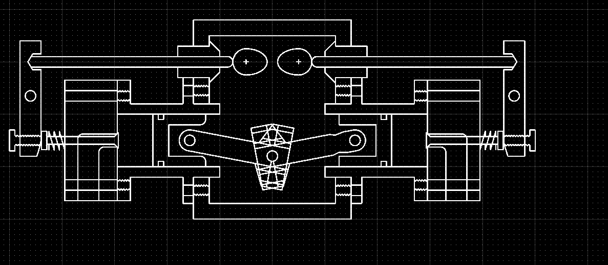

Habt ihr eine sichere Möglichkeit die Kurbelwelle zu machen? Und wie soll ich die Ventile machen weil ich kein vertrauen in ein so kleines Gewinde von M1,5 habe ?

Philip M. schrieb: > Auch über die Schwierigkeit der Herstellung der Kurbelwelle bin ich mir > bewusst, sollte aber mit einer freilaufenden Körnerspitze und mit einer > im Backenfutter eingspannten Spitze funktionieren. Schon das qualifiziert ihn als Troll! Jeder weitere Gedanke ist sinnlos. Übrigens sind Verbrennermotoren Benziner wie als auch Diesel. Was regen wir hier uns eigentlich auf.
