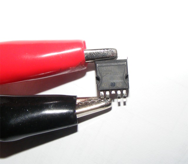

von Jörn (Gast)
Im Anhang wäre die Minimalbeschaltung, bei welcher der defekt auftritt
sobald ich die schwarze Klemme entferne und wieder anschließe.

von Joe F. (easylife)
Ich schließe mich der Vermutung von Georg A. an.
Du missbrauchst vermutlich kurzzeitig den Input Pin als GND Pin.
10K am Input könnten da helfen.

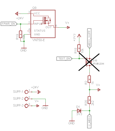

von Jörn (Gast)
Im Datenblatt steht explizit "ground pin".
Das Problem tritt jedoch auch im eingelöteten Zustand auf. Dort kann
nicht nur der GND-Pin getrennt werden. Im Anhang mal ein Teil der
Schaltung. Der durchgestrichene P-FET ist nicht bestückt.
von Soul E. (Gast)
In Reihe mit dem PWR_IN - Signal gehört ein 10kOhm - Widerstand. Sonst
zerreissst es Dir den Controller wenn der Massepin abhebt.
von Jörn (Gast)
Es sind im zweiten Fall, auf den sich der Schaltplan bezieht, aber doch
alle Pins fest mit einer Platine verlötet. Und Masse oder VCC kann nur
für alle Pins gleichzeitig getrennt werden.

von Jörn (Gast)
Es hängt noch keine richtige Last am VN750. V+ hängt wie im Schaltplan
gezeigt nur an einer Klemme, die noch nicht weiter verbunden ist. Umess
geht über jeweils 10k an Drain von mehreren nicht durchgeschalteten
N-Fets.
