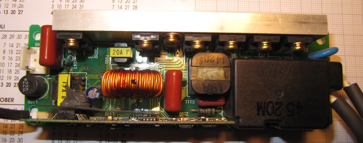

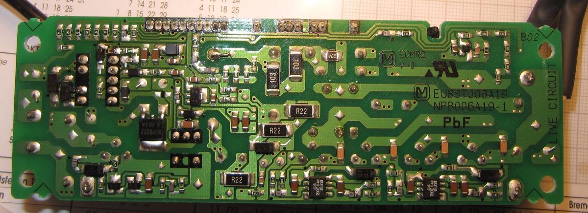

Hallo Zusammen,
ich habe hier einen Toshiba TLP-T620 Beamer, bei dem die Lampe nicht
zündet. Lampe selber habe ich schon ausgetauscht, daher würde ich die
als Ursache mal ausschliessen. Am Beamer selber leuchtet die Power und
die Lampen-LED rot.
Mein Verdacht ist jetzt, dass das EVG nen Hau hat, aber ich habe da
leider nicht so die Erfahrung mit. Vielleicht kennt einer das Modell und
kann auf typische Schwächen hinweisen? Im ANhang sind noch 2 Bilder,
falls jemand nen Tip hat, was ich checken soll.
Danke und Grüße,
Hannes
Ich nochmal:
Das EVG wird vom Netzteil direkt mit gleichgerichteten 230V versorgt.
Nach dem Gleichrichter hängt nochmal ein fetter Elko mit 150µF.
Rechnerisch müssten sich dort ja 325V DC ergeben, ich messe aber nur
308V. Könnte das schon zu niedrig für das EVG sein und ein Anzeichen
dafür, dass der Elko einen weg hat? Oder ist das noch im Rahmen des
Messfehlers?
VG,
Hannes
