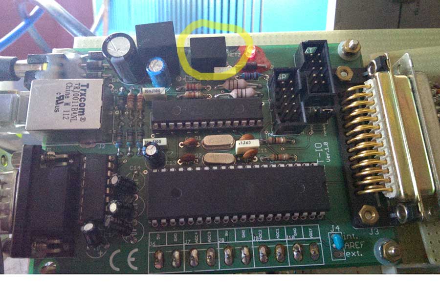

von Joachim B. (jar)
Stm Mc schrieb:
> ich bin auf der Suche nach einem Drop-out Spannungs-Schaltregler
> U_out = 3.3V und 5V.
> Eingangsspannung Ui_min. = 7V, Ui_max = 16V.
> Ausgangsstrom I_out = 1.5A.
> wäre lötbar auf Lochrasterplatine,
mach doch,
Recom R785 1,5A und R7833
Pins wie ein 78xx ohne seine Nachteile wie Kühlkörper
brauchst halt 2 Stück
