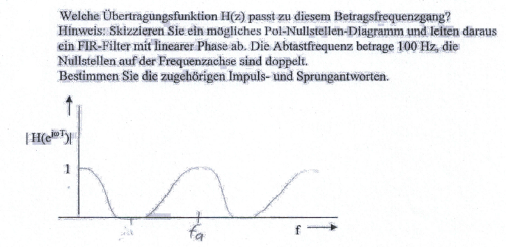

ich habe da eine Aufgabe und benötige dringend Hilfe:
Ich habe den Betragsfrequenzgang |H(e^(jwT)| gegeben. (w = klein Omega)
Jetzt lautet die Aufgabe daraus das Pol-Nullstellen-Diagramm zu bilden.
Die Funktion ist wie ein Cosinus, welcher ausschließlich im ersten
Quadranten liegt, dessen höchsten Punkte bei 1 ist und dessen kleinsten
bei 0 sind. Eine Periode hat die Länge fa. Die x-Achse ist die Frequenz.
Nach y |H(e^(jwT)|.
Ich verstehe es leider garnicht. Wäre schön wenn jemand helfen könnte.
Danke
Grüße, Andy

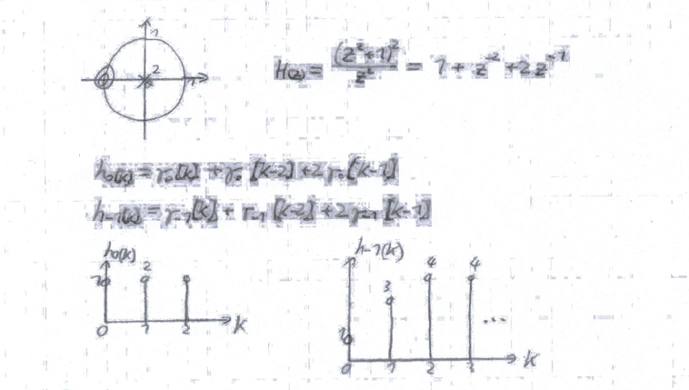

Gast #3993973
Doppelte Nullstelle steht in der Aufgabe. Und da die im Amplitudengang
offensichtlich bei fs/2 liegt hast du im PN-Bild die doppelte Nullstelle
bei W (groß Omega) = pi (da W = 2*pi*f/fs), welches in der z-Ebene dem
Punkt (-1, 0) entspricht. Ergo im Nenner der G(z) muss (z + 1)^2 stehen.
Da es ein FIR-Filter wird kann es nur Polstellen im Nullpunkt haben (da
nicht rekursives System). Der Grad des Nennerpolynoms (bzw die Potzenz
der Polstelle) muss gleich dem des Zählerpolynoms sein, da sonst das
System akausal wird wenn ich mich recht entsinne (in der
Differenzengleichung tauchen dann positive Zeitverschiebungen auf wenn
Grad im Nenner größer, wenn kleiner weiß ich grad nicht, was das Problem
war ;). Damit hast du deine Übertragungsfunktion wie in der Lösung
gegeben und bei einem FIR-Filter ist die Laurent-Reihe (die
Koeffizienten vor den z^-k) gleich der Gewichtsfolge, welche der
Impulsantwort entspricht. Die Sprungantwort ist dann die Aufsummierung
der Gewichtsfolge.
Schneller Überblick:
http://www.eit.hs-karlsruhe.de/mesysto/teil-b-zeitdiskrete-signale-und-systeme/frequenzgang-zeitdiskreter-systeme/pol-nullstellen-diagramm-und-frequenzgang-eines-systems.html
Gutes Buch mit Grundlagen: Digitale Signalverarbeitung mit Matblab
(Martin Werner, Viehweg + Teubner 2010)
Ich hoffe, ich konnte dir weiter helfen und habe keine fachlichen Fehler
verzapft ;)

Gast #3994008
Aus der Funktion des Filter oder was genau meinst du? Bei FIR immer
Null, also muss unten z^k stehen. Bzw die Polstellen sind die
Nullstellen des Nennerpolynoms. Falls das deine Frage war ;)
