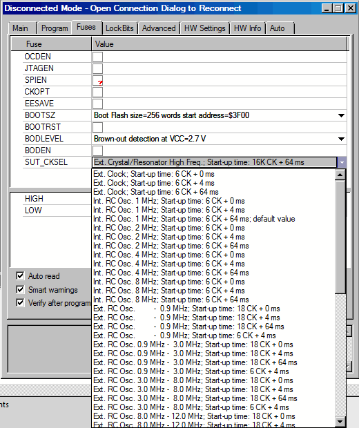

OP #3992998
ich verwende die Fuses mit der 64 mSek Verzögerung und da dauert es dann
etwas bis ich im Programm PUD setzen kann.
