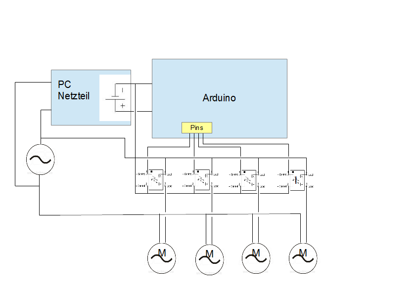

Gast #3993089
hier eine kleine Skizze.
Bitte beachtet!
Das Problem tritt auch auf sobald, ich die Strömungspumpen über die
selbe Haussicherung betreibe.
Sobald Pumpe und Netzteil des Arduinos über den selben
Sicherungsautomaten lauf tritt das Problem auf! Ganz unabhängig von den
SSRs. Ich könnte die Relais auch weg lassen und den Arduino einfach so
laufen lassen . Das Problem bleibt..
 Nutze ich einen Akku zur Stromversorgung der Elektronik des Arduinos
ist das Problem weg... Es kann also nicht an
den Relais oder am Code liegen. Ich vermute dass, dass PC Netzteil
keinen guten Netzfilter hat.
muss also am Netzteil bzw am Verbraucher liegen oder?
Gast #3993099
Hallo
1. Der Arduino ist kein langtzeitstabiles System. Keine Filter, kein
aktiver WDT usw. Pumpen sind natürlich schlimmstenfalls AC3 Lasten.
2. Satt PC Netzteil (braucht der Ardu eh nicht) würde ich ein normales
nehmen, davor einen Netzfilter und dahinter einen gescheiten
Gleichrichter mit genügend Puffer und Überspannungsschutz.
3. Relais grundsätzlich nur mit Freilaufdiode und besser noch Optokoppe
Trennung, ohne hat es mir vor Jahren mal eine Fertigungsstraße resettet.
Es gibt fertige relaisstufen mit Optokopplerstufe.
4. Oszi mal an die Netzversorgung und Arduinoeingang dranhalten und
nachschauen was da passiert. Der Ardu ist auf Brownout Reset eingestellt
ab Werk.

Gast #3993192
Mit dem PC-Netzeil ist das GND über die Schutzerdung verbunden. Dadurch
fängt das Arduino-Board die ganzen Störungen (im Hausnetz) via GND ein.
Nimm ein potential getrenntes Netzteil (so wie es eben auch mit Akkus
ist)

Gast #3993220
Ingo schrieb:
> habe grade am Stecker des PC Netzteils die Masse mit heißkleber
> zugemschiert.
Das solltest du keinesfals machen!
Ist Lebensgefährlich im Fehlerfall!
Zudem können so noch mehr Störungen entstehen.
Das Netzteil wurde konzipiert für einen Anschluss an die Schutzerde. Die
darf nicht einfach umgangen werden.
Ingo schrieb:
> es fließen wenn alle
> Relais an sind, 400mA durch das gesamte System.
Was hängt denn da noch alles daran?
Die Relais können es ja nicht sein.
Gast #3993238
> zugemschiert.
> hatte gehofft es ist die Lösung...
> leider nicht :(
klar ist das gefährlich! und zur Sicherheit habe ich das Gehäuse mit
einem Kabel auch geerdet.
der Heißkleber ist dafür auch nichts. Der geht ab beim einstecken.
hab jetzt im Netzteil die Masse entfernt.
und das besste ist es geht!!!!!!!
keine hänger und kein absturz beim einstecken der Pumpe!
Leider kann ich das nicht so lassen oder ?:(
