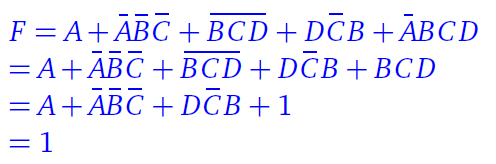

Servus zusammen,
ich habe hier zwei Therme, die vereinfacht werden müssen. Die Lösungen
habe ich dazu, allerdings verstehe ich nicht ganz, wie ich darauf komme.
Ich würde mich sehr freuen, wenn mir jemand auf die Sprünge helfen
könnte! :)
Es handelt sich um die beiden boolschen Ausdrücke:
http://fs1.directupload.net/images/150201/wxw5lclc.jpg
http://fs1.directupload.net/images/150201/se96xv39.jpg
Danke!

#3993101
A +  A = A
A + !A = 1
A *  A = A
A * !A = 0
A + 1 = 1
A + 0 = A
A * 1 = A
A * 0 = 0
!(A *  B) =  !A + !B
 !A * !B  = !(A +  B)
O = !I1 * I2 * !S + I1 * I2 * !S + I1 * !I2 * S + I1 * I2 * S
O = ( !I1 + I1 ) * I2 * !S       + ( !I2 + I2 ) * I1 * S
O = I2 * !S + I1 * S
F = A + !A!B!C +      !(BCD)    + D!CB + !ABCD
F = A + !A!B!C +   !B + !C + !D + B!CD + !ABCD
F = A + (!A!B!C + !B) + !C + !D + B!CD + !ABCD
F = A + (!A!C + 1)*!B + !C + !D + B!CD + !ABCD
F = A + (1)*!B        + !C + !D + B!CD + !ABCD
F = A + !B            + !C + !D + B!CD + !ABCD
F = A + !B          + (!C + B!CD) + !D + !ABCD
F = A + !B          + !C          + !D + !ABCD
F = !(!ABCD)                           + !ABCD
F = 1
