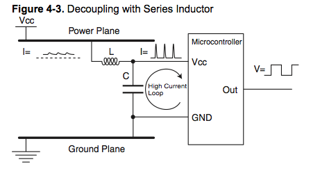

Warum Abblocken eines digital-ICs mit Spule?
Gast #3993297
Hallo Zusammen,
mich beschäftigt gerade das Abblocken von digital ICs.
Wie im Bild (beispielhaft, hier von Atmel) wird oft bei der
Versorgungsspannung neben dem Abblockkondensator noch eine Spule in
Reihe geschalten - Warum?
Der C ist mir völlig klar. U.a. um die hohen Schaltströme, die vom µC
ausgehen kurzzuschließen, damit Sie nicht weiter Richtung
Versorgungsspannungsquelle propagieren.
Aber die Spule? Ich würde sagen, sie stellt für entsprechend hohe
Störfrequenzen eine zusätzliche Impedanz dar und sichert den Signalweg
durch den C (der dann auch eher ein L sein dürfte, aber mit geringerer
Impedanz als die Spule).
Aber bei mittleren Frequenzen in denen der C noch kapazativ ist agiert
das ganze doch als LC-Schwingkreis? -> Nicht gut.
Kann mich jemand aufklären?
Grüße
Mat
#3993317
Also, eine Induktivität macht den Stromfluss gleichmäßiger. Sie sorgt
dafür, dass für hohe Frequenzen der Strom aus dem Kondensator kommt,
denn da ist die Induktivität hochimpedant, während der Kondensator
niederimpedant ist.
Das sorgt dafür, wie in dem Bild schön dargestellt, dass aus der
externen Quelle der Strom deutlich gleichmäßiger fließt.
Idealerweise würdest Du für hohe Frequenzen die Spule sogar weglassen,
denn kommt der ganze hochfrequenze Strom aus dem Kondensator... Das
Problem dabei ist aber, dass Du dann keinen Gleichstrom mehr hast.
Gast #3993334
Das ist korrekt. Wenn Vcc zu schnell ansteigt entsteht dadurch am IC
eine höhere Spannung - bis zu 2*Vcc.
Aus diesem Grund werden keine "normalen" Spulen genommen sondern
spezielle die im hochfrequenten Bereich die zusätzliche Energie
verheizen statt im Magnetfeld zu speichern.
Alternativ kann man auch einen Widerstand in Reihe zur Spule schalten,
dieser dämpft den Schwingkreis.
Oder die Anstiegszeit von Vcc verringern.
Gast #3993338
Die Schaltströme gehen nicht vom µC aus, sonder fließen in den µC
hinein. Und die Schaltströme werden nicht vom Kondensator
kurzgeschlossen, der Kondensator liefert die hohen Schaltströme.
Die hohen Schaltströme würden auf den Versorgungsleitungen, die ja
ebenfalls eine Induktivität besitzen, Spannungseinbrüche verursachen.
Durch den Kondensator wird dies deutlich verringert. Die Spule ist zur
zusätzlichen Entkopplung der Versorgungsspannung zum µC. Dadurch werden
auch Störungen auf der Versorgungsspannung in Richtung µC gedämpft.
Gast #3993348
Ich glaube wir reden hier von verschiedenen Aspekten.
Ich habe die EMV im Kopf. Der µC prägt bei seinen internen
Schaltvorgängen hochfrequente Ströme in das Versorgungsnetz ein. Damit
diese nicht bis zum Power Suppy zurückpropagieren gibts den C Bypass,
der diese hochfrequenten Ströme kurzschließt.
Hier macht auch die Spule noch Sinn, die als zusätzliche Impedanz im
Supply-Pfad den Stromrückfluss zum Supply zusätzlich dämpft.
Deine Erklärung basiert auf der Ladungsbereitstellung und Aufteilung
zwischen konstanter Last (über Supply und L) und Schaltlast (über C).
Aber was passiert bei mittleren Schaltfrequenzen, die ja ebenfalls
auftreten können? Wenn bei einem Schaltvorgang des µC Strom Richtung
LC-Glied eingeprägt wird hat der Schwingkreis doch die entsprechende
Energie?
Gast #3993927
Max Mustermann schrieb:
> Und was passiert wenn man den L schön auf einen Ferrit wickelt???
Also so wie Stefan1234 meinte, eine Spule, eben z.B. mit Ferritkern, die
bei hohen Frequenzen hohe Kernverluste hat und damit der Schwingkreis
widerum eine hohe Dämpfung hat? Dann hab ichs verstanden :-)
#3993951
Mat schrieb:
> Damit
Ströme kurzschließen? Was soll das sein, wie soll das gehen?
Meiner Ansicht nach, kann eine Spannung kurzgeschlossen werden.
Der Kondensator dient als Energiepuffer für das IC um im kleinsten
Zeitbereich und zwar immer genau dann wenn geschaltet wird, Energie sehr
schnell an das IC abzugeben. Hier wird nichts kurzgeschlossen, schon
garkeine Ströme.
Dadurch wird aber eben verhindert, dass diese hochfrequenten Ströme über
die gesamte Strecke von der Hauptspannungsquelle bis zum IC fließen. Das
ist diese high-current loop.
